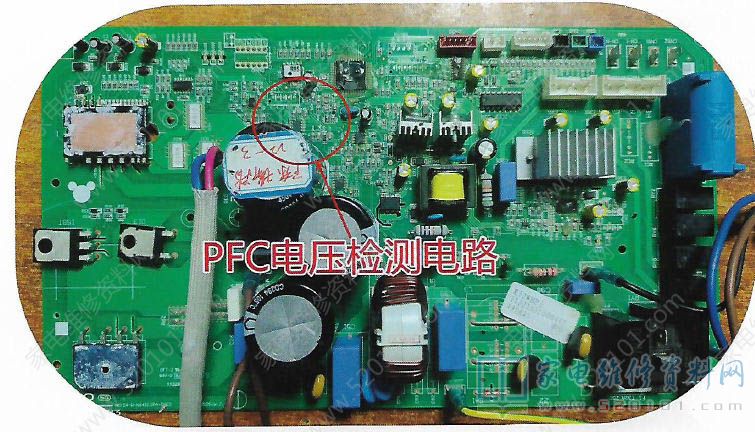

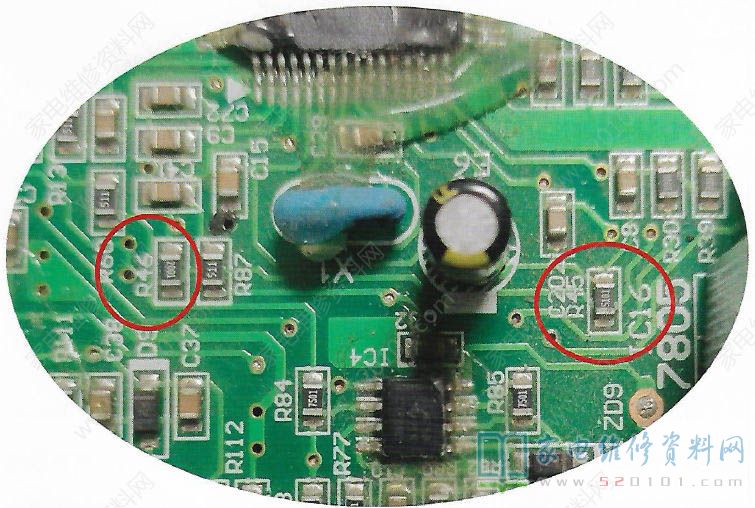

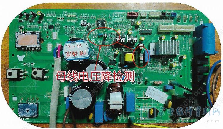

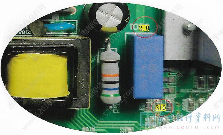

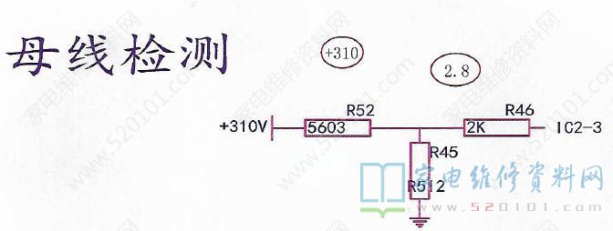

1、故障代码:P2 F7 室外机过欠压保护
电路图和原理:
母线<+310v)通过R52限流R45对地偏置,根据欧姆定律串联分压公式310/(560+5.1) *5.1 得知分压点电压为2.8V经R46限流送至IC2--3脚,随着+310V母线电压的上下波动,IC2 芯片的第三脚电压也随之上下波动,芯片IC2通过对,第3脚电压高低的识别从而实现对母线(+310V) 大小的检测。

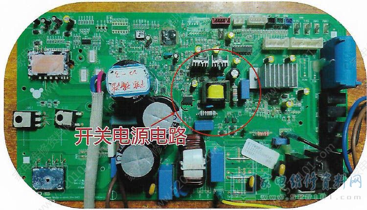

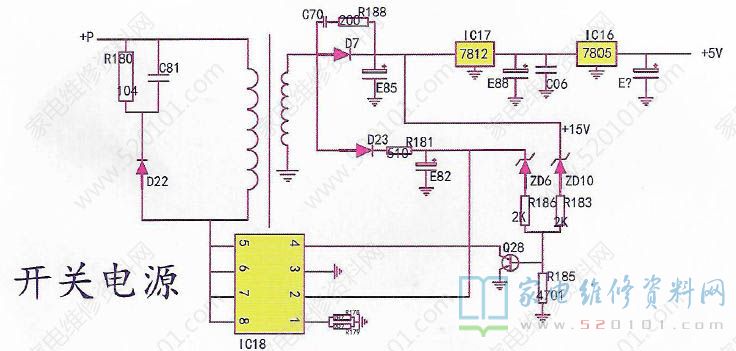

2、开关电源电路
+P (+310V)经变压器初级绕组送至IC18 (开关电源芯片)的5,6,7,8 脚-----电源芯片内置开关管的漏极,当漏极得到电压后,开关管进入弱振,变压器初级线圈有电流流动,初级线圈周围产生交变磁场,变压器次级绕组耦合出感应电动势,经D23整流R181限流E82滤波送至IC18的第2脚作为VCC供电,当IC18得到VCC供电后,内置开关管振荡频率加快,初级线圈感应磁场增强,次级线圈耦合出的感应电动势增强,整流滤波后IC18第2脚的电压随之升高,以此类推达到IC18的标准供电,同时次级绕组一分为二, 另一路经 D7整流E85滤波得到+15V送至15V相关负载,另一路送至IC17 (7812) 经E88, CO6 滤波输出稳定的+12V为相关负载供电,+12V 其中-路送至IC16 (7805)经E89滤波输出稳定的+5V。
当次级线圈输出低于15V时,ZD6,ZD10 反向截止,Q28 工作在截止状态,抬高IC18第4脚电压,IC18 通过内部计算得知后级输出电压过低,调高控制内置开关管PWM矩形脉冲信号的占空比,初级线圈周围的感应磁场加强,次级线圈耦合出的感应电动势变大从而拉高后级输出电压;当次级线圈输出电压过高时,ZD6,ZD10工作在齐纳击穿状态为Q28基级提供工作电流,Q28 集电极发射极有电流流过,拉低IC18第4脚电压,IC18通过内部计算得知后级输出电压过高,.调低控制内置开关管PWM矩形脉冲信号的占空比,初级线圈周围的感应磁场减弱,次级线圈耦合出的感应电动势变小从而拉低后级输出电压,以此对开关电源输出电压的修正实现稳压。

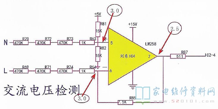

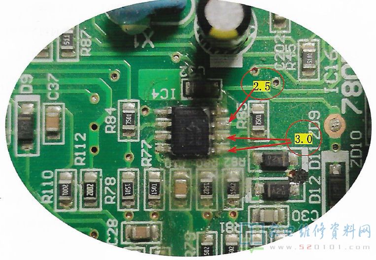

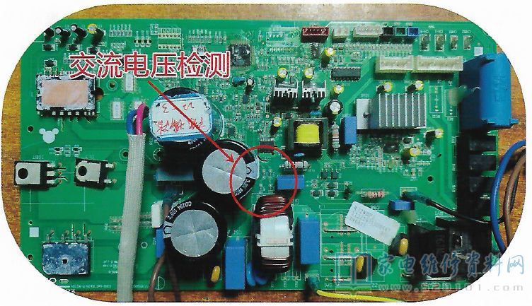

3、故障代码:F24 交流电压保护
电路图和原理:
此处采用差分放大器,市电220V交流电L、N分别经R70 R72 R73 R63 R69 R71 R74 R64送至IC4的5脚6脚,7脚输出以0点为轴心50Hz缩小后的正弦波,经R87限流送至IC2第4脚,因IC2不能够识别零点以下的波形故在IC4第5脚又附加一个抬升电压电路; +5V 经R81、R82串联分压得到2.5V叠加至IC4第5脚。当IC4第5脚得到拾升2.5V的电压后,7脚输出以2.5V为轴心的50Hz缩小后的正弦波经R87限流送至IC2第4脚实现交流电压检测。
关于差分放大的计算办法如下;L、N送过来的为220V交流电其峰值为-310V---- +310V。
(1)当正半周来的时候相当于0V--- +310V---V的电压信号由L输入经R69R71R74R64限流送至IC4第6脚,我们不妨把交流信号和直流信号分开计算;A直流测:+5V经R81R82串联分压送至IC4第5脚经计算; 5V/(15+15)*15=2.5V ;
因为5脚为同相输入端,根据同相放大公式U7=(R85/( R69+R71+R74+R64) +1)*U5
=(7.5/ (470+470+470+1 ) +1)*2.5V
=2.5V(应为7.5/1411非常小此处可约等于0)
B交流测;根据以上条件得知正半周时信号由IC4第6脚输入,对于此时的交流信号可以视为反向放大器,根据反向放大器的公式U7 (a) = --U 输入*(R85/( R69+R71+R74+R64) )
= -- (0--310V) *(7.5/ (470+470+470+1)
= -- (0--310V) *0.0053
= --1.65V-----OV
(3)当负半周来的时候相当于OV---- +310V---OV的电压信号由N输入经R70 R72 R73 R63 限送至IC4第5脚,我们不妨把交流信号和直流信号分开算;
根据放大器的虚短,虚断原理;设IC4第6脚交流电压为U6 (b)
5脚交流电压为U5 (b)
U5 (b) =U6 (b)
C交流测:根据以上条件得知负半周信号由IC4第5脚输入,对于此时的交流信号可以视为同向放大器,(a) U7 (b) =U5 (b) *(7.5/ (470+470+470+1) +1)(b) (U7 (b) ---U5 (b) )/7.5=(U5 (b) --- (--310V---OV) )/( 470+470+470+1)
由a t得知U7 (b) =0V---_ +1.65v
因为信号来自交流电所以IC4第7脚电压随5脚6脚电压变化而变化由A BC得知7脚输出波形为以2.5V为轴心上下浮动1.65V并且是50Hz缩小的正弦波,万用表实测的有效值为2.5V左右。

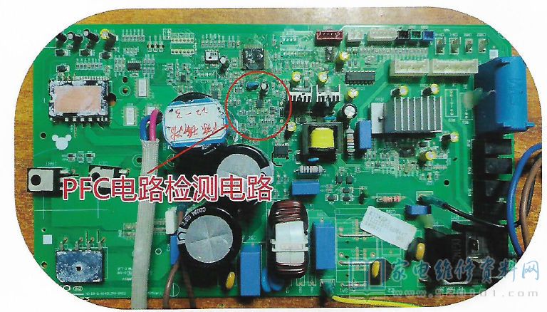

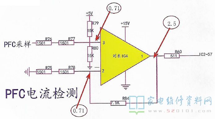

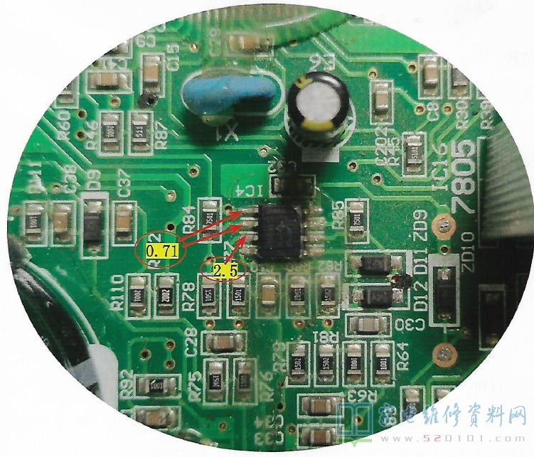

4、故障代码:L6 F2 PFC保护、PFC电流检测
电路图和原理:
由图得知:IC4第1脚通过R84反馈给第2脚,故IC4为放大器,PFC采样电阻送出的信号由IC4第3脚(同相输入端)故IC4为同相放大器。
根据同相放大器的公式U1=U3X R84/ (R75+R78)
根据串联分压公式U3=+5V÷{ (R80X (R76+R77) /R80+R76+R77) +R79}X (R80X (R76+R77) /R80+R76+R77)=0.714V
代入上述公式:U1=0. 714X (7. 5K/1. 5K+1. 5K)=2.5V
IC4第1脚随IC4第3脚电压变化而变化,当流经PFC采样电阻电流发生变化时,IC4第3脚电压也会随之变化,固IC2-57可以实现对PFC电流的检测。

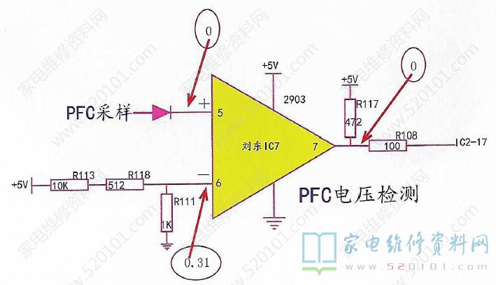

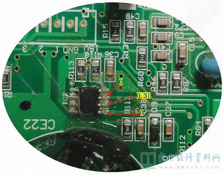

5、故障代码:F2 PFC保护
电路图和原理:
IC7的第7脚与第6脚无关联,故IC7为比较器,IC7第5脚电压构成为PFC采样电阻送出的小信号经二极管送至第5脚,此时电压近似于0V
IC7的第6脚通过串联分压U6=+5V÷(R113+R118+R111) XR111=0. 311V
正常情况下,U5<U6根据比较器的工作原理,
U7为低电平0V
IC2-17得到0V
当流经PFC采样电阻过流时,U5>U6
根据比较器的工作原理,U7 为高电平+5V
经R108限流送至IC2-17 脚,报出PFC过流故障。

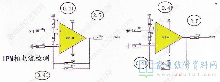

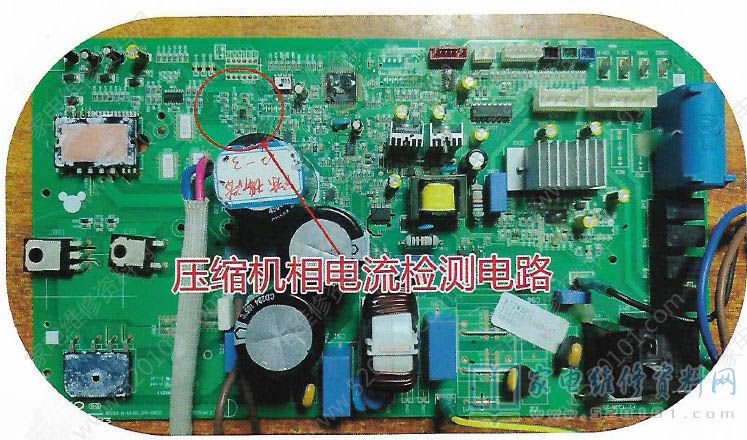

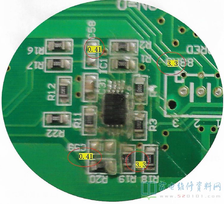

5、故障代码:F3 L1 压缩机相电流保护
电路图和原理:
由上图(1)得知,IC1 第1脚和第2脚有关联,且信号源从IC1第3脚(同相端) 输入,故此电路为同相放大器。
根据同相放大器的公式:U1={ ( R18X R19/R18+R18)÷R20+1} x U3
U3=+5VX (R11+ (R12X R22/R12+R22) X R12 X R22/R12+R22)
由上图(1) (2)得知:U1=2.5V经R15限流送至IC2-58脚当NU采样电阻身上的电流发生变化时,导致IC1 第3脚电压变化,IC1第一脚电压随之变化,IC2 第58脚也发生变化,从而实现对U相电流的检测,同理(2)IC2第--脚实现对V相电流的检测。
