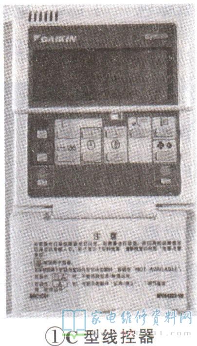

1. C型线控器
C型线控器,如图1所示,工程商一般也称为“120”款,因为其控制盒的宽度是120mm,主要以BRC1C611为代表,这款线控器也称为经典款,开关采用按键操作,具有大气、稳定的特点,目前在办公、商用场合仍然有较大量的应用。

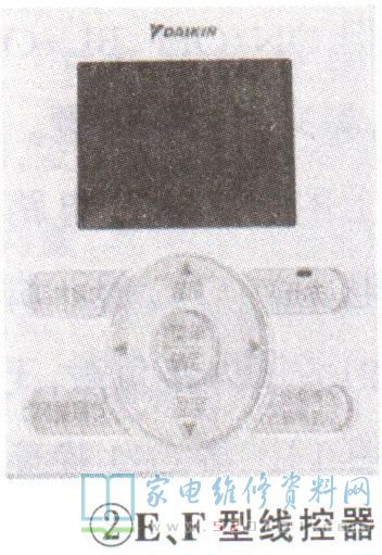

2. E型线控器
E型线控器,如图2所示,体积更小,工程商也称为“86” 款,因为其宽度是86mm,与电气开关面板一样,也适用于安装在电气开关底盒中。该款线控器主要以BRCIE631为代表,具有白、银、金、粉、红5种颜色可选,开关采用按键操作。其中BRC1E641用于三管制的温湿平衡款,BRCIE651用于新风净化型。E型线控器主要包含了基本调节功能(送风、抽湿、 制冷、制热);语言显示为中文;定时设定;前后/左右风向调节;防直吹功能;儿童锁等,是一款目前大金家装应用较广泛的线控产品。
3. F型线控器
F型线控器与E型线控器外形基本一 致,但其控制的功能更强大,主要以BRC1F611为代表,除了基本调节功能外,还具有3D气流调节、智能感知需求调节、出风百叶风向独立设定、连接全热交换器时可调节换气量、售后服务联系方式等。该款线控器具有白、银、金三种颜色可选。

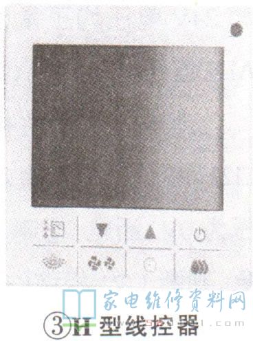

4. H型线控器
H型线控器如图3所示,也是采用86mm的面板尺寸,该款线控器液晶屏幕较大,而且采用触摸式的按键,轻触即可实现操作,主要以BRCIH611为代表,具备常规的调节功能,但仅有一款白色面板供选择。

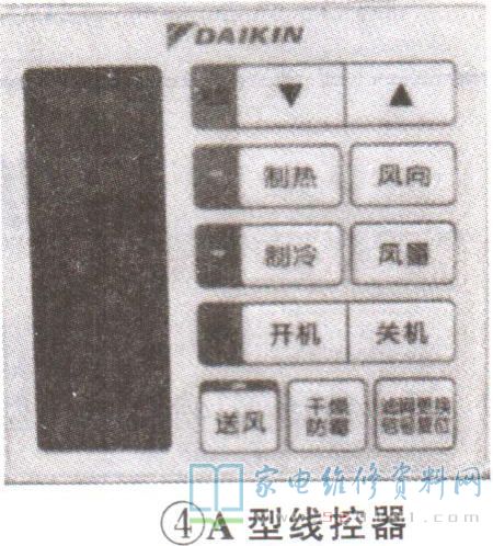

5. A型线控器
A型线控器如图4所示,采用86mm的面板尺寸主要以BRC63A621为代表,该款线控器为便捷式的一-键操作型,而且全密封设计,防水、防油烟,常安装在厨房、卫生间以及相对潮湿的环境。

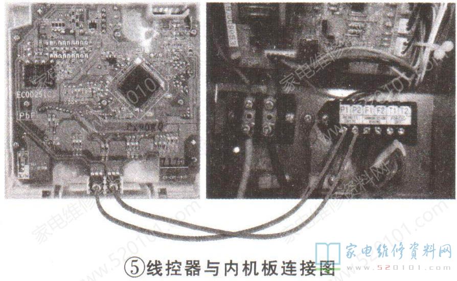

以C型线控器以及VRV I代内机板为例介绍其接线端子。打开线控器底盖,就会看到线控器背部的印刷电路板上固定了两个接线柱,分别是P1和P2,如图5所示,这两个接线柱通过线缆连接到内机板的P1、P2端口。从而通过线控器实现对内机的控制以及相关讯息的显示等。

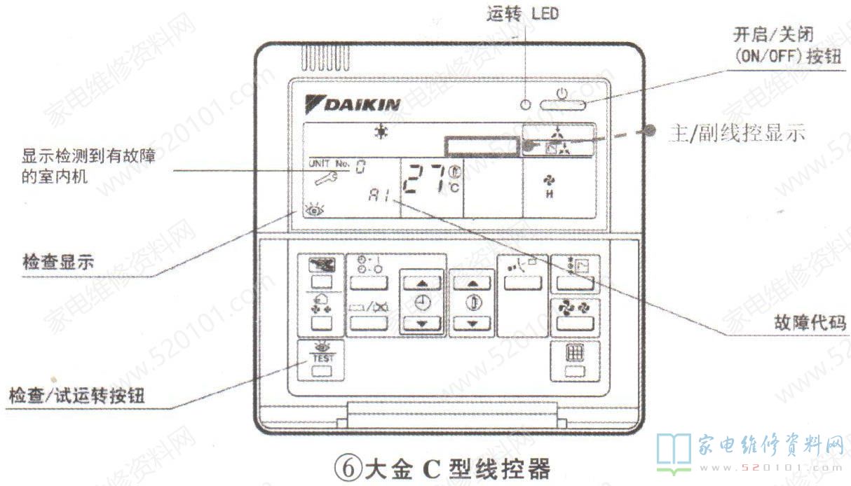

三、大金多联机系统中主线控器的设置
多联机在使用过程中,为了避免不同房间使用不同模式(例如:有些房间开制冷,有些房间想开制热)导致设备不能工作,因此,往往要做一定的设置,设置其中一个线控器为主线控,其余为副线控,这样就会避免此类问题发生。下面以C型线控器为例进行介绍。
图6是大金C型线控器,120mm规格比较大气,显示区的液晶屏有模式显示、温度显示、故障显示、风速显示区域等,而大部分按键都安装在下面,还有一个护盖作为掩盖保护。
1.一套大金多联机系统新安装的线控器主控设置操作
大金多联机系统安装完毕后上电就会在所有线控器的液晶显示屏右上角显示闪烁的
图标,如图6所示,提醒调试人员要确定一台为主线控器,此时,只要在任意一台想成为主控的线控器上按下模式选择按键
一次, 这台线控器即为主控,液晶屏幕上的
图标消失,而其余的线控器为副线控。开机后在液晶屏,上通过是否有显示
图标,来区分哪台是主控,哪台是副控。
如果主控设置了制冷模式,意味着所有的内机只能开制冷、抽湿或送风模式而不能开启制热模式;如果主控设置了制热模式也限制了所有的副控只能开制热或送风,这样就使多联机系统使用主控来设置所需求的模式,避免冷热设置不一导致报错的现象。
2.一套大金多联机系统更改主线控器操作
因需要把某台主线控更换为另一房间的线控为主控时,需要先把原房间主控的模式按键
长按4s~6s,此时所有房间的线控器屏幕的右上角都会出现闪烁
图标,之后,走到你想设置为主控房间的线控器处按下
一次,这台线控器
图标消失,即为主控,而其余的线控器为副控,且在屏幕上显示
图标。通过此法可以快速设置你想成为主控的线控器。

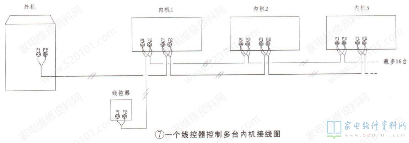

四、一个线控器控制多台内机的应用
在多联机内机实际安装与控制中,经常会遇到会议室、大堂、大客(餐)厅等场合为了美观,减少线控器的安装量,很多业主均要求多台内机仅使用一个线控器来实施控制的需求,其实只要掌握原理还是很容易实现的,一个大金C型线控器最多能够控制16台的内机,其电路接线方式就是把线控器的P1和P2连接的线缆接到其中一台内机的P1和P2端口上,然后分别在该机子的P1和P2口通过手拉手方式并接到下一台内机的P1和P2口,如图7所示,依次类推,达到所需控制的内机台数为宜。

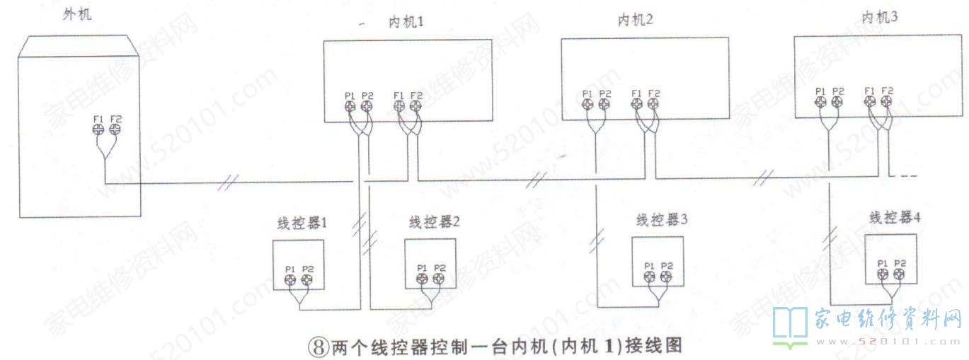

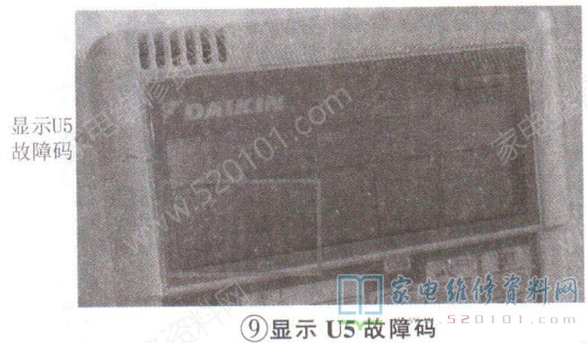

五、两个线控器控制一台内机的应用
在多联机实际安装工程中,经常会遇到两个线控器控制一台内机的情况,例如,狭长型的工作场所为了方便工作人员控制内机,往往在两头(对门)的门墙上各自安装-一个线控器,这样便于用户使用。其接线方式比较简单,但是需要做一定的设置,否则会报故障代码和不开机的现象。
接线原理,就是对有需要安装两个线控器的内机,在其内机的接线端子排的P1和P2口上分别并接上两个线控器的线即可,如图8所示(内机1), 并接完成上电后就会在线控器1和线控器2的屏幕上均显示U5故障码(U5故障码,表示两个线控控制一台内机时要作主、从设置),如图9所示。而且按线控器上任何按钮都没有反应,内机也不工作。

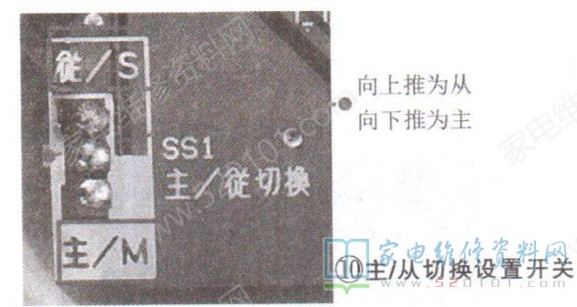

导致此故障的原因并非是接线错误所致,而是要给线控器1和线控器2作区分,一个设置为主线控器,另一个设置为从线控器。设置过程就是把线控器印刷电路板的“主/从切换"开关(如图10所示),一台设置为“主”,另一台设置为“从”。如果设置完毕屏幕仍然显示U5故障码,线控器还是没反应,此时,只要内机断电并重新上电,自检完毕就会发现屏幕处于待机状态一切正常。
设置好后,无论按下其中一个线控器的任何按键均会在另外一个线控上同步显示或反映相同的信息,可以使用任何一个线控器对内机进行开/关机、控制与调节等。实际使用中没有主/从限制的区分,仅是内机电控板对线控器的默认(接受)控制方式而已。
提示:如图8所示,对其中一台内机(内机1)安装了两个线控器,也许有读者会问,是否对其他.的内机线控器或控制有影响,此处是没有影响,而且就算是内机1的两个线控器因主/从线控器未设置,仅仅是在线控器1和线控器2的屏幕上报U5故障码,其余内机线控器也不会报故障。

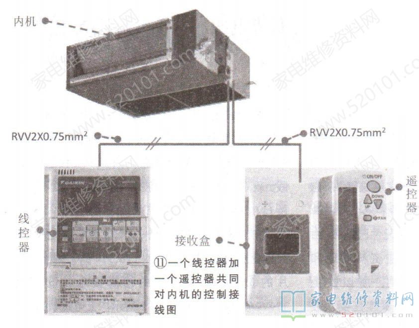

六、一个线控器与一个遥控器共同控制一台内机的应用
在多联机实际应用过程中,遇到有些业主要求一台内机既可以用有线线控器控制又可以使用无线遥控器控制,如何满足呢?在工程中只要把线控器的P1、P2端口和遥控器接收盒内的P1、P2端口通过线缆分别接到内机接线端子排的P1、P2口即完成接线,如图11所示,然后还需要对这两个控制器进行主/从设置,如果遥控接收盒出厂已设置为主,这样就需要把线控器的“主/从切换"开关推至“从”的位置,来完成设置,否则上电也会报U5“主/从”未设置故障。
提示:关于接线,要依据线控器、遥控接收盒以及内机安装的位置决定,是两个控制器分别连线到内机还是两个控制器并接后再通过线缆到内机,就需要依据实际安装环境、条件来决定。内机连接线缆建议用RVV 2x0.75mm²的铜芯护套线。
