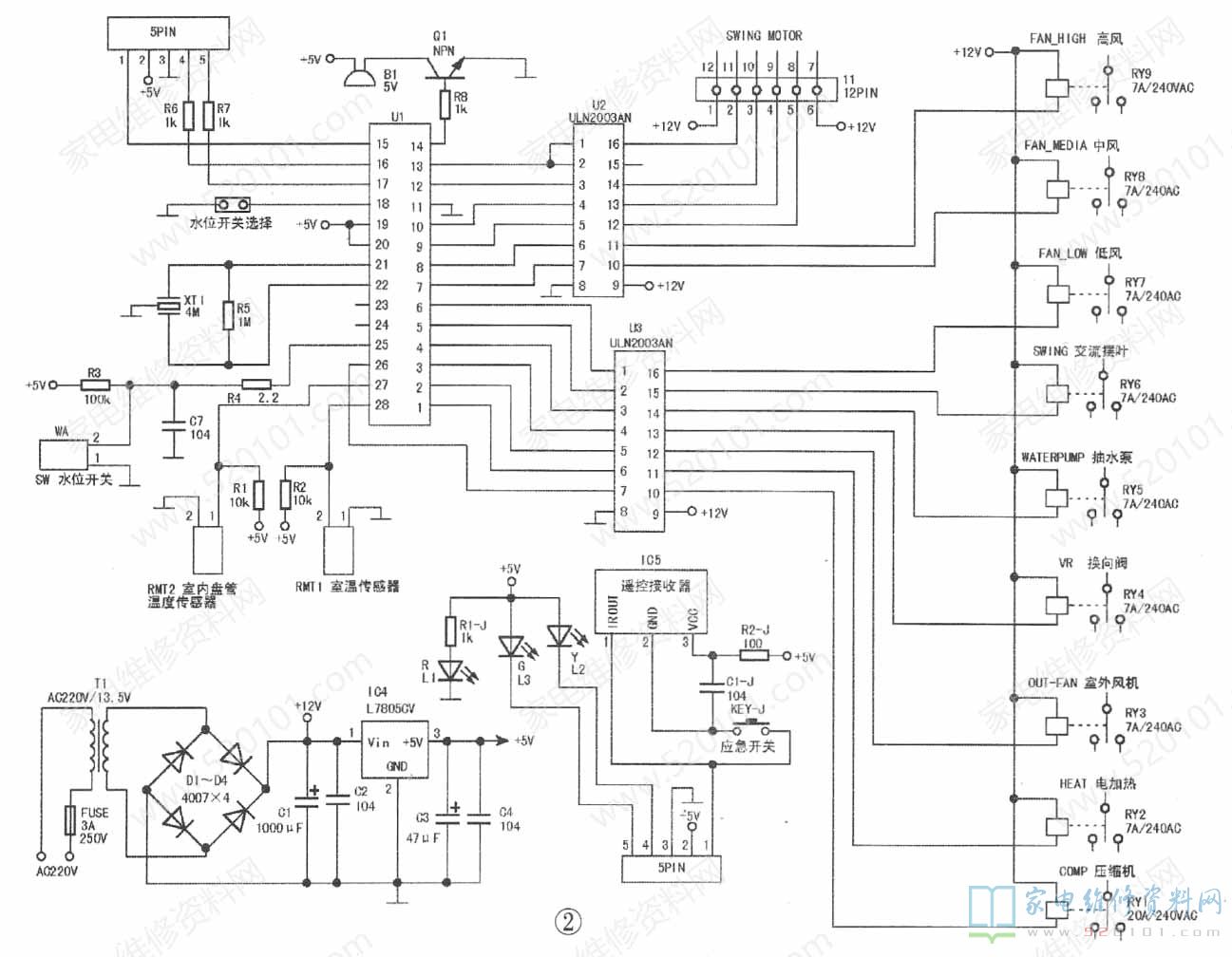

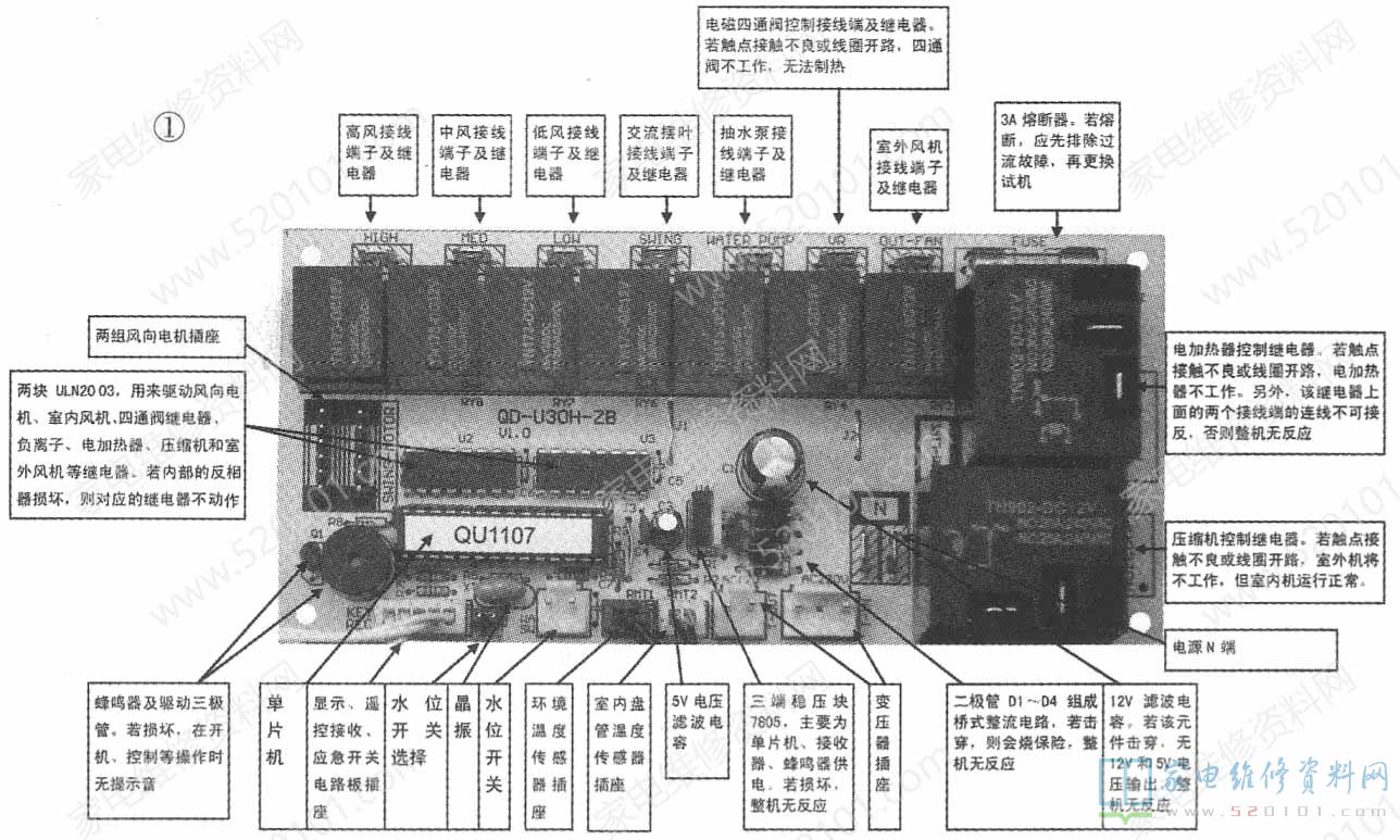

群达QD-U30H型电控板是一款天花机(吸顶机)空调通用型电控板,适合对单相或三相空调压缩机进行控制,其实物如图1所示。由于该型板的维修资料很少,笔者特实绘出其电路图,如图2所示。下面对各部分电路的工作原理、常见故障及检修方法进行介绍,希望对各位有所帮助。
一、电路分析与检修1.直流电源电路
由变压器T将AC220V电压降至AC13.5V,经D1~D4整流、C1滤波后输出12V直流电压。同时,一路12V电压经三端稳压器7805稳压,电容C3滤波,输出5V直流电压。若该部分电路异常,会导致整机(包括室内、室外机)不能工作(开机无蜂鸣声),常见原因有:保险管FUSE断路,变压器初级或次级断路、短路,7805损坏,D1~D5、电容击穿。
2.晶振与复位电路
该板所用单片机U1内部集成复位电路,即由U1内部电路提供复位信号。晶振电路由4MHz晶振XT、R5及U1的21、22脚内部电路组成,正常工作时,这两脚电压约为2.5V。
3.室内环境温度检测电路
R2与RMT1组成分压电路,分压所得电压送给单片机的28脚。单片机据此得到室内环境温度,并与遥控器设定的温度相比较,决定室外机是否继续运转。在自动运行模式下,温差越大,室内风机转速就越快,反之越慢。
在25°C时,RMT1的阻值应为10kΩ。若RMT1异常,运行指示灯闪烁。
4.室内管盘温度检测电路
R1与RMT2组成分压电路,分压所得电压送给单片机2脚。单片机据此得到室内盘管温度,并与设定的防冷风和防热风温度进行比较。制热时,当蒸发器的管温低于259C时,风机不运转;当超过53°C时,室外机停止运转。在25°C时,RMT2的阻值应为10kΩ。若RMT2异常,定时指示灯闪烁。
5.水位控制电路
制冷时,水泵一直工作;在制热状态下,U1检测水位,当检测到水满时,机器发出报警声,并启动抽水泵工作5分钟,以防止关机后向外溢水。
6.反相驱动器电路
本电路板采用两块反相驱动器ULN2003 (U2、U3),进行13路反向控制,其作用是将由单片机发出的微弱信号进行倒相放大,以便带动较大电流(功率)的步进电机以及压缩机、室外风机、室内风机(高、中、低挡)、换向阀、抽水泵等继电器。
蜂鸣器电路由R8、Q1、B1组成。当接收到操作信号时,单片机14脚发出一组脉冲信号,经Q1反向放大后,驱动蜂鸣器发声。
实修中若遇到室内风机不摆动,压缩机、室外风机、四通阀、抽水泵的继电器不动作时,先用万用表直流电压挡测量反相驱动器的⑦、10脚,⑥、11脚,⑤、12脚,④、13脚,③、14脚电压,若一脚为低电平(0V),则对应的另-一脚应为高电平(12V);否则,说明该组反相驱动器已损坏。接下来测量摆风电机四个绕组的阻值,正常时应相近。另外,若反相驱动器的②~⑤脚发出了摆风信号(相应引脚有波动的8.5V电压),但电机不转,可判定电机损坏。若继电器线圈两端有12V电压,但继电器不动作,说明继电器损坏。
若蜂鸣器不鸣叫,在按压遥控器按键时,若蜂鸣器两端有较高的电压,但蜂鸣器不鸣叫,则表明蜂鸣器已损坏,接下来检查三极管Q1。

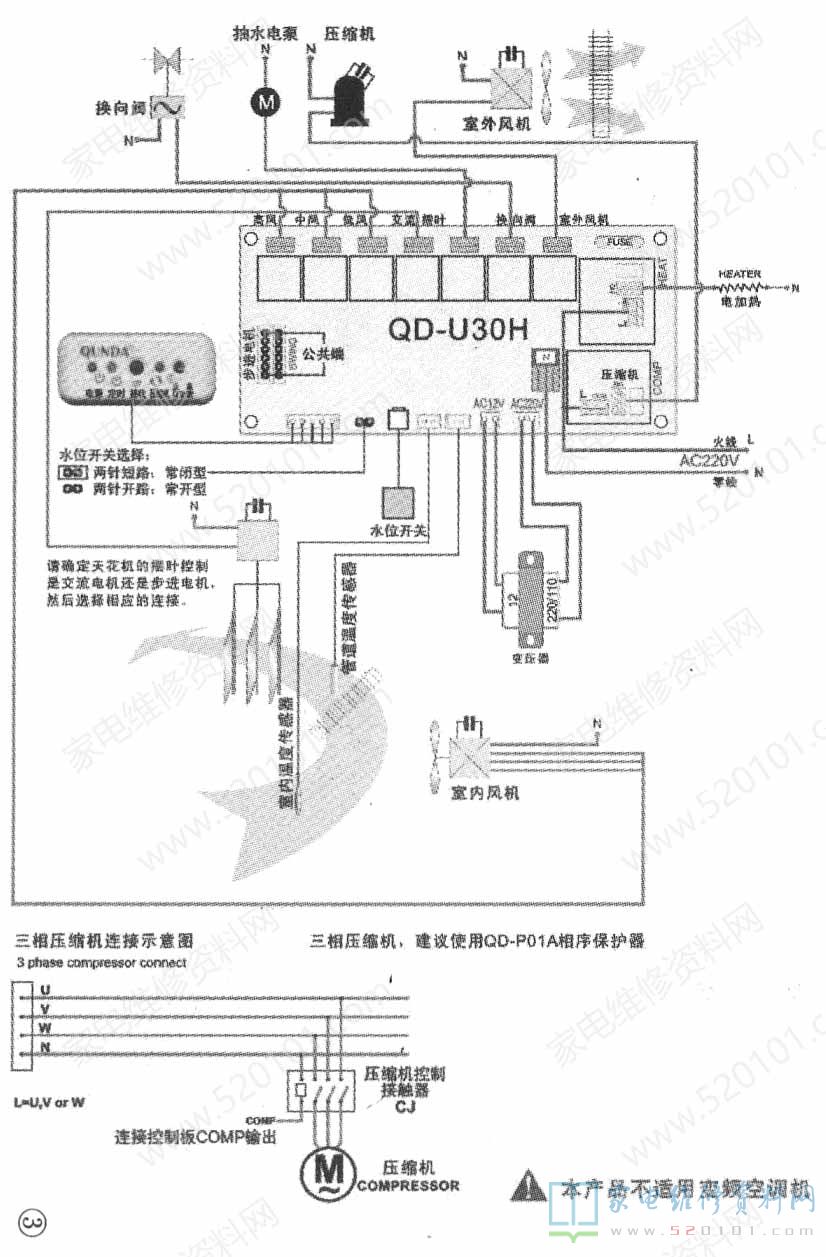

二、换板须知
该型板的连线如图3所示。如换板后通电没有蜂鸣声,应先断电检查控制压缩机的继电器的两接线是否正确,COM端应接电源进线,ON端应接压缩机、加热器的控制线。
步进电机输出插座(SWING MOTOR)为6针插座,两侧为公共端(12V),可驱动两个步进电机。连接时风向电机插头的公共端必须插人步进输出插座的一个公共端。如果电机的转动方向反了,则应该将风向电机插头的公共端插人步进电机输出插座的另一个公共端。
RMT1是室内环境温度传感器(红色接头),放在人风口中,不能与其他物体接触。如不连接RMT1,或连接位置错误,则空调工作异常。RMT2是室内盘管温度传感器(白色接头),须与室内盘管紧密接触。
