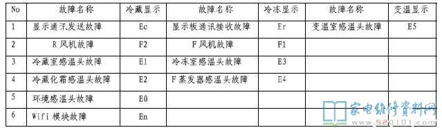

  • 海信BCD-405WKM1MY电冰箱故障代码
    海信BCD-405WKM1MY在常规模式下如有以下故障,未屏保状态下每次进入锁屏,锁屏图标亮(包括手动锁屏和自动锁屏)时或者屏保状态下按键或门开闭解除屏保时冷藏或冷冻显示相应故障代码60秒后回到正常显示,当有同一列多...

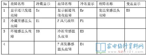

  • 海信BCD-406WT电冰箱故障代码
    海信BCD-406WT在常规模式下如有以下故障,未屏保状态下每次进入锁屏,锁屏图标亮(包括手动锁屏和自动锁屏)时或者屏保状态下按键或门开闭解除屏保时冷藏或冷冻显示相应故障代码60秒后回到正常显示,当有同一列多个故障同...
