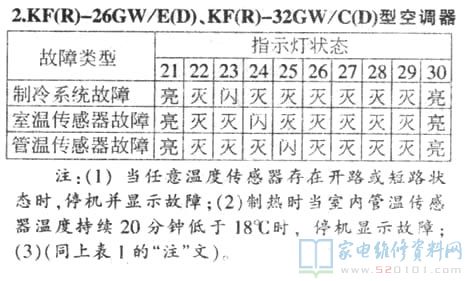

扬子KF(R)-32GW/C(D)空调故障代码
2017-07-07作者:voyager1337评论
