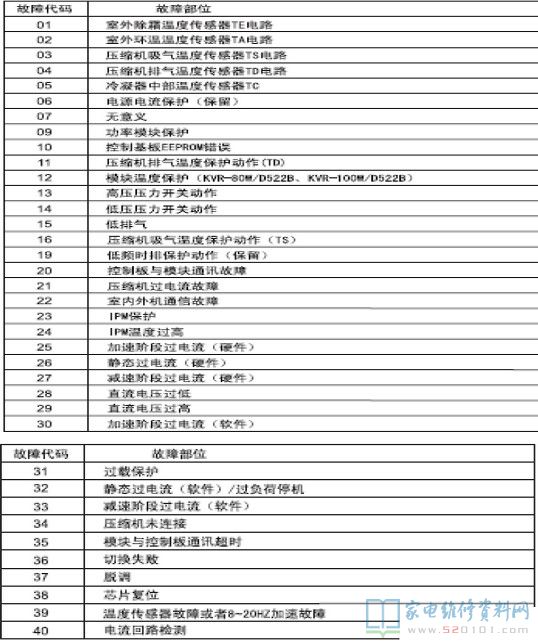

海尔KVR-36Q/522B(R410系列)直流变频家庭中央空调故障代码
