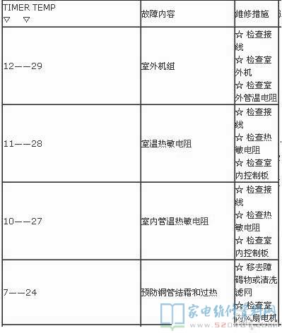

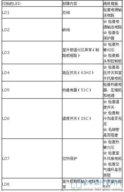

空调故障代码
SKG KFR-120LW/(S)a2空调器故障代码
2018-02-12
作者:王朋整理
1511
以上故障代码适合SKG KFR-120LW/(S)a2空调
