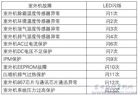

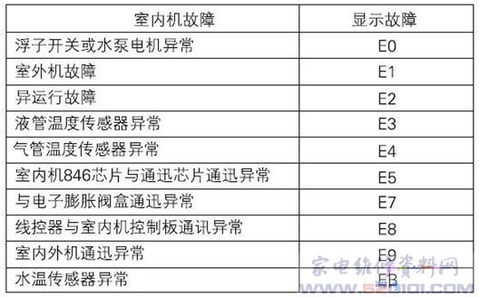

室内机线控器故障显示表
室外机故障显示板线控器显示E1时,可检查室内机控制板LED1或室外机控制板LED1(KR-0W/(BP)室外机控制板LED(ALARMA或ALARMB)(KR-120W/BP)
