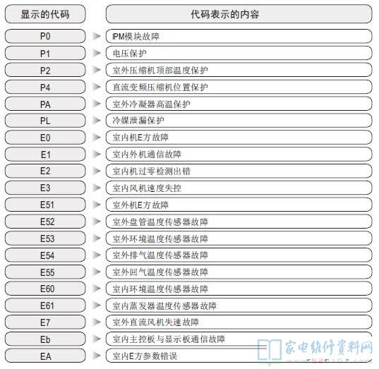

美的KFR-35GW/BP2DN1Y-HB403(A3)分体挂壁式空调故障代码
2017-07-01作者:1170评论
