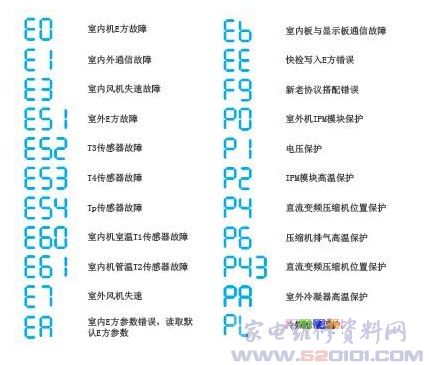

空调故障代码
美的KFR-26GW/BP3DN1Y-LB(B2)分体挂壁式空调故障代码
2016-09-26
作者:中华维修整理
1971
以上故障代码适合美的KFR-26GW/BP3DN1Y-LB(B2)空调
美的KFR-32GW/BP3DN1Y-LB(B2)分体
美的KFR-35GW/BP3DN1Y-LB(B2)分体
美的KFR-26GW/BP2DN1Y-LD(B3)分体
美的KFR-35GW/BP2DN1Y-PB400(B3
美的KFR-32GW/BP2DN1Y-PB400(B3
美的KFR-26GW/BP2DN1Y-PB400(B3
