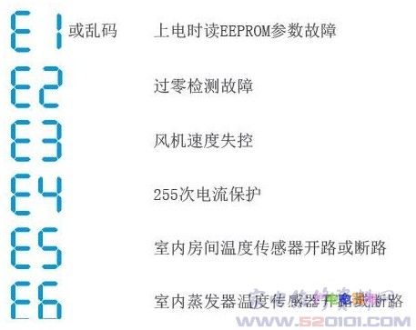

空调故障代码
美的KF-32GW/Y-PA402(D2)分体挂壁式空调故障代码
2016-07-28
作者:中华维修整理
937
以上故障代码适合美的KF-32GW/Y-PA402(D2)空调
