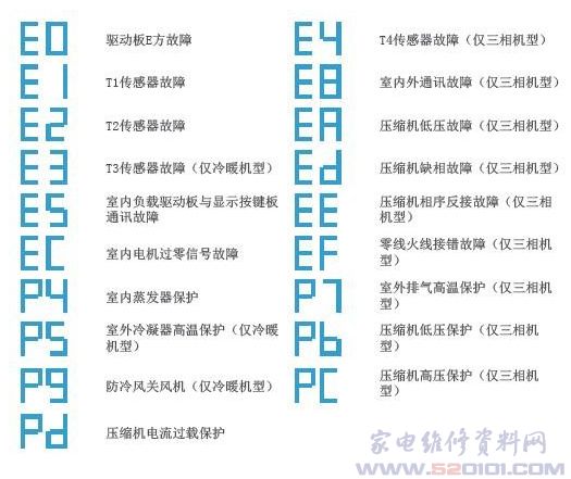

美的KFR-72LW/DY-PA400(D2)分体落地式空调故障代码
2017-02-20作者:中华维修整理1053评论
