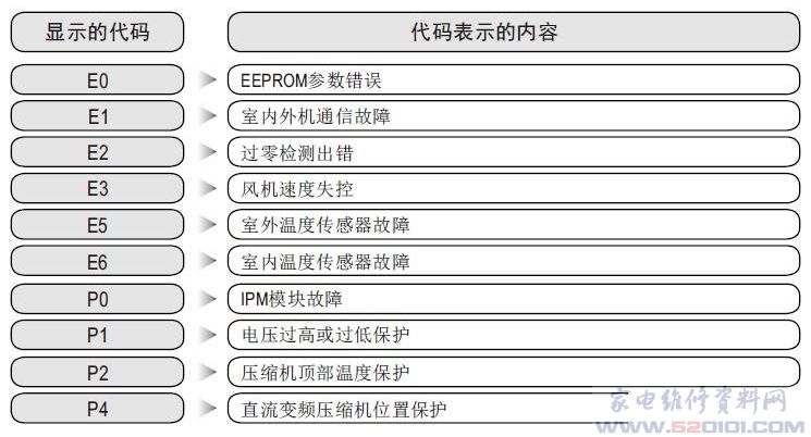

美的KFR-32GW/BP3DN1Y-PA402(B2)分体挂壁式空调器故障代码
2016-09-24作者:中华维修整理964评论
  • 美的KFR-35GW/BP3DN1Y-PA402(B2
  • 美的KFR-26GW/BP2DN1Y-PA402(B3
  • 美的KFR-32GW/BP2DN1Y-PA402(B3
  • 美的KFR-26GW/BP3DN1Y-PA402(B2
  • 美的KFR-35GW/DY-ID(D3)分体挂壁式空调
  • 美的KFR-32GW/DY-ID(D3)分体挂壁式空调
