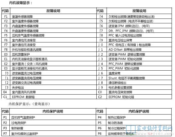

空调故障代码
长虹KFR-50LW/Q1B分体落地式空调室内机故障代码
