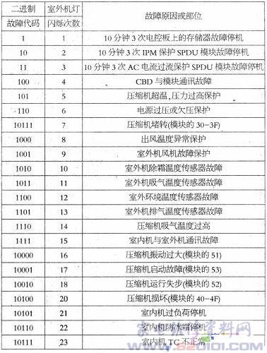

海尔KFR-28GW/U(DBPZXF)直流变频壁挂式空调器故障代码

海尔KFR-35GW/U(DBPZXF)直流变频壁挂式空调器,发生故障时.以二进制显示故障代码.另外室外机灯以闪烁次数显示故障代码.显示的故障代码见下表。
