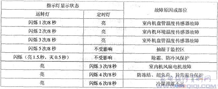

澳柯玛KFRd-33XXGW壁挂式空调器故障代码表

澳柯玛KFRd-33XXGW壁挂式空调器,发生故障时,空调器室内机上的运行灯、定时灯,以点亮、闪烁组合显示故障代码,室内机指示灯显示的故障代码见下表。
