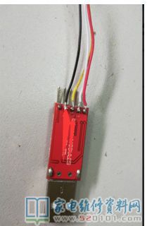

2.USB 转TTL刷机线,

连接刷机接口RX/TX/GND,以QW200模块G13接口为例,图中红色标识的
progress 显示PASS 变绿刷机完成,如果进度条不走,点击停止, RT 与TX 对调,再重新开始。

以下图QW200 模块G13 的21010010 的版本为例,软件向卖家要,在打开软件之前必须退出所有的杀毒软件,否则会损坏M4 软件正确连接刷机USB 转TTL 小板与M4 小板,红色线3.3v/黑色GND,RX TX
打开软件驱动
完成后打开
点击写入,如果正确会提示写入成功,如果失败,调换RX/TX,重新写入拆下M4 小板,找到主板的3.3V,取下原模块,红线接到主板3.3v上,RXTX 按图中接
