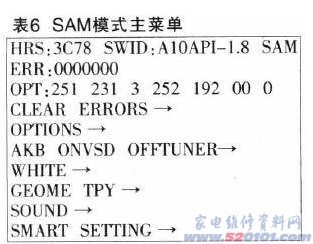

二、SAM模式:进入SAM模式的方法是:在SDM模式下同时按住电视机上的“音量+”和“音量一”键,此时屏显如表6所示,表示已进入SAM模式。

上表6中显示的内容意义如下:
1、“HRS:3C78”表示电视机的开机时间,以十六进制表示小时数;“SWID:A10API—1.8”表示机芯型号和软件编号。
2、“ERR:0000000”表示故障代码,“0”表示没有检测出故障。
故障代码包含所有被查出的故障以及上次被删掉的,从左到右排列。当电视机出现新的故障时,其故障代码排在左边,曾有的故障代码依次右移一位。
例如:显示“6000000”,则表示故障代码“6”是此时唯一检测到的故障;若显示“9600000”,则表示故障代码“6”是第一次被检测出的故障,故障代码“9”是最后检测出的最新故障。

3、OPT项表示功能选择字节。A10A机芯的软件和硬件功能由选择位控制,若不正确设置将导致电视机不能正常工作。
4、“CLEARERRORS”表示清除故障代码,选中该项,然后按遥控器方向键“→”就可清除故障代码。
进入SAM模式后,调出子菜单、选项和修改数据的方法SDM模式下的操作方法相同。
