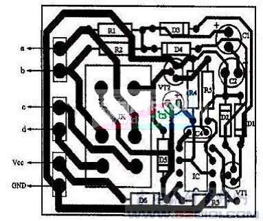

图2为扬声器保护电路的PCB板图。其实际尺寸约50×43 mm。
具体制作如下

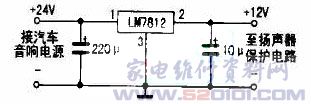

先把功放输出端与音箱的引线切断,按图2所示电路将引线头a、b分别接功放的两组输出端,c、d分别接左、右声道音箱:扬声器保护电路的电源只能从收放机中获取,不可直接从汽车12 v电源中获取,否则不起开/关机保护作用;若是柴油车所配置的收放机(使用24 V电源),则要求增加一个降压电路(见图3所示),给扬声器保护电路供电,以免电源电压过高损坏IC。
