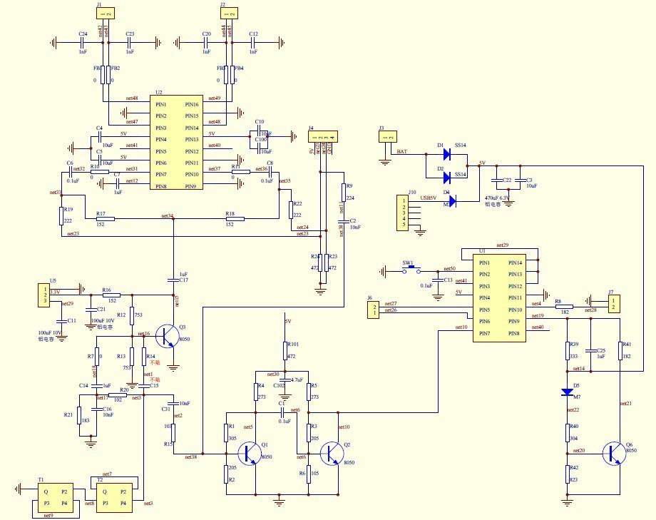

电路原理说明:
简单来说,就是手机等设备播放音乐时喇叭产生磁场,变压器将磁场转换成电流,然后通过功放IC放大驱动喇叭。电路主要有MCU,音频放大IC组成。
MCU主要用来控制开关机,电流电压及音频信号的检测,功放IC用来放大音频信号。
