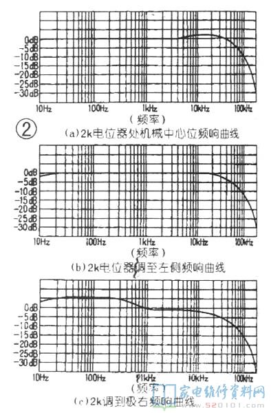

仙童275采用有频响曲线校正电路的大环路负反馈,可人为调控功放的频响曲线。有人认为功放随时保持最宽频响是最保真的前提,其实,此种看法有失偏颇。有些高档多输入功能的音响放大器,在前级信号源校正放大器中将带外部分频率予以切除。显然,针对不同信号源的频响,对后级功放频响曲线进行适当的控制,对输出噪声的抵制更为有利。
为此,仙童275的大环路负反馈电路中加入RC组成频率响应调整电路,以图1中带*号2k电位器调至最右侧为反馈量最大,则在三个位置时对应的频响曲线如图2所示。
