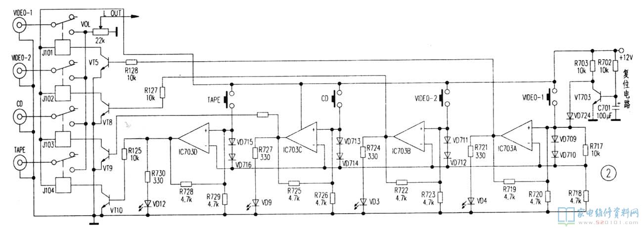

这种继电器式输入选择电路,是通过由多个运算放大器组成的互锁电路来控制继电器的吸合与释放。绅士E1080功放音源选择电路即采用了这种电路形式,其电路如图2所示。
图2中,四个运算放大器(IC703A~IC703D)接成四路互锁电路,然后通过四个驱动管(VT5、VT8、VT7、VT10)来控制相应继电器的吸合与释放来达到切换音源的目的。
R702、R703、C701、VT703组成开机复位电路。在刚开机时,由于电容C701两端电压不能突变,故其上端电位在开机瞬间为低电平,此时三极管VT703因无基极偏置电流而保持截止,+12V电压通过VT703集电极电阻R703、二极管VD724为运算放大器IC703A正相输入端供电,IC703A输出高电平,使驱动管VT5导通,继电器J101吸合,将VIDEO-l输入插口的音源接入后级电路,同时发光二极管VD4点亮,指示所选择音源为VIDE0—1。而此时由于其他运算放大器正相输入端均处于悬空状态,反相输入端则约为10V电压(由+12V电压经过R703和VD724、VD709、VD710降压而得),故其他运算放大器均输出低电平信号使三极管截止。随着C701充电的进行,C701上端电位上升,当升到0.65V时,VT703由开机瞬间的截止转换为导通,二极管VD724随之截止,完成开机复位动作。复位后,VT703A输出端的高电平信号通过R719、R720为IC703A正相输入端提供约+5.8V的高电平,使IC703A输出端持续输出高电平信号(即锁定)。
在按下按钮“VIDEO-2”时,+12V电压直接接在运算放大器IC703B正相输入端,由于二极管VD711、VD712有1.4V的压降,使各运算放大器的反相输入端电压为10.6V电压,该电压高于IC703A正相输入端的+5.8V(开机后没按其他按钮),IC703A输出端跳变为低电平,三极管VT5截止,继电器J101释放,内部开关断开。此时,C703B正相输入端电压高于反相输入端电压,IC703B输出端跳变为高电平,驱动管VT8导通,继电器J102吸合,将VIDEO-2输入插口的音源接入后级电路,同时发光二极管VD3点亮,指示所选择音源为VIDEO-2,同样IC703B输出端的高电平通过电阻R722、R723使其输出端保持高电平。
同理,在按下其他音源选择按钮时,也会使相应的三极管导通,接通相应的继电器,并且点亮相应的发光二极管,而此时其他运算放大器的输出端跳变为低电平,保证只能接通一路音源到后级电路。
