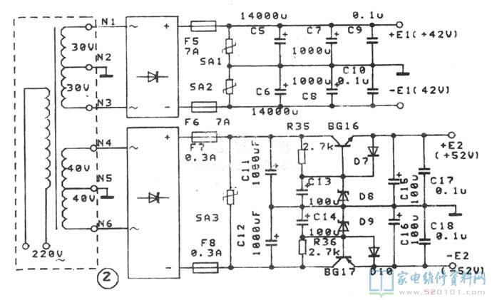

功放采用两组电源供电,如图2所示,其中±52V小电流稳压电源组供电压放大级、缓冲级使用,±42V大电流组供电流放大级和保护电路使用;也可采用一组电源,比如图2中可以不用N4、N5、N6端,只要接上N1、N2、N3这一组电源,整流后的直流电源±E1就通过D5、D6向电压放大级、缓冲放大级供电。图中SA1、SA2、SA3是压敏电阻,它可保护滤波电路与功放电路不受电网电压意外升高而损坏。
设计印板时所有的地线都接到一点,功放管应采用大面积翼形散热器散热,BG5~BG8功放管需用耐压120V、电流8A、功耗70W以上的大功率管,BG3、BG4应用耐压140V以上的中功率管,继电器可用16A24V单开关继电器,电源电路的大电流整流桥可用10A翼形整流桥,主滤波电容可用“黑金刚”快充电式大水塘电容,小功率电阻一律用金属膜电阻。调整时先在图1E点打“×”处串接一个毫安表,并把VR1、VR2阻值调至最大,接着通电,用改锥慢慢调小VR2的阻值,使毫安表电流读数为5—30mA左右,然后调小VR1的阻值,使毫安表的读数增加5-30mA(即毫安表总读数为10-60mA左右),调完之后。即把微调电阻固定。
