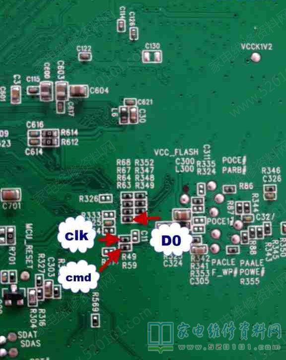

TCL L55F2880A液晶电视(MT55CA机芯)EMMC点位图
2022-04-03
作者:jdwxs
2049
TCL王牌L55F2880A液晶电视(采用MT55CA机芯)EMMC飞线读写点位CLK、CMD、D0如下图所示。
