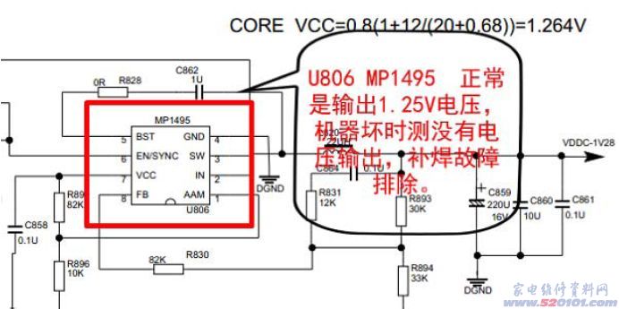

维修分析:接电试机红灯亮机器不开机,测数字板P800 插座关键电压,P-ON 有3.3V电压开机信号,说明数字板已经发出开机指令,再测12V供电正常,就是没有BL-ON 和DIM 信号,说明问题出在数字板上,于是检测数字板各组关键电压,U807 3.3V,U803 1.8V, U801 2.5V, U805 5V, U806 1.25V,这些都是机器正常开机时测试的电压,那么测此机器发现只有U806没有电压输出,测输出对地阻值正常,于是先补焊U806 MP1495 1.25V电压输出器。开机测试电压恢复正常,机器故障排除。
