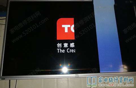

回收了一台TCL L48F3390A 48寸的液晶电视,测试用卫星机顶盒观看中央5套,没想到的是,看着看着屏幕就在下方边缘出现一条会随着画面变色的线。再随着时间的延长,画面就在原画面的基础上又覆着一层抖动的画面。最后只要一开机就是抖动的画面,如下图所示,根本没法看了。

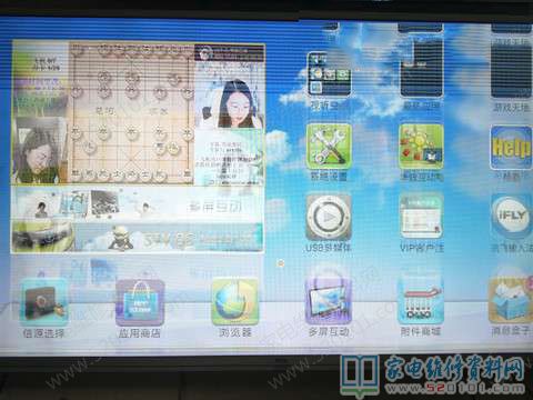

看现象不是逻辑板坏就是屏坏,总有一个出了问题。打开电视,分别拆下屏的两根排线做实验,发现取下右边的排线。

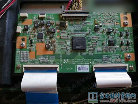

左边有正常的图像,马上就觉得应该是逻辑板坏了。等了一天把从某宝22块钱买的逻辑板换上去,现象依旧,是不是买的旧板子也是这个毛病呢?因为买的旧板子上面有好多焊点。联系卖家他说,这板子没有了,可以把24C64的芯片换一个就好了。我觉得那是个存储芯片,不应该有热机出故障的现象,因为数据不会跟着温度变。

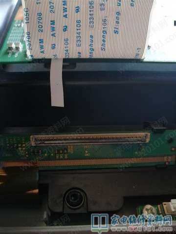

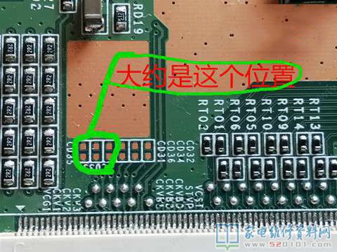

网上搜索案例,有新的发现。有人说可以把屏上面的某些线划断,可以救屏(只不过跟我的机器方向相反)。于是我就想了个办法,用剪刀剪了一条4毫米宽的小纸条,在右侧的屏排线下面塞进去做绝缘垫子。第一次塞进去实验机器,结果出现左侧有大面积竖条带。再换一个位置,居然故障没有了,不敢再动了,就这样装机了。

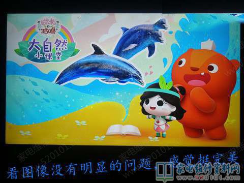

真的好了,都看了几天了,没有再次出现故障。
