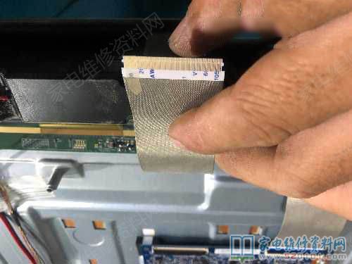

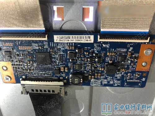

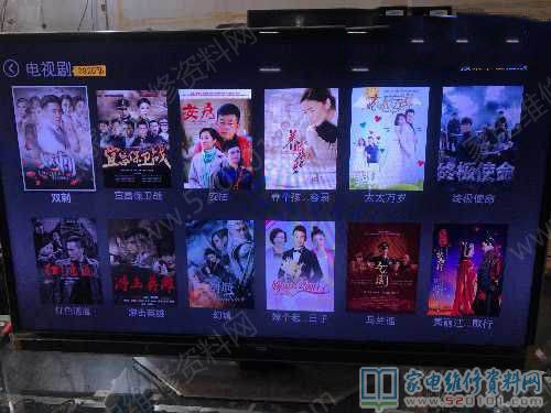

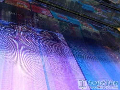

接修一台TCL 42F3600A液晶电视,故障表现为闪屏,这台电视采用的是友达屏,按照网上查找的经验,用隔离法去修复,如下图所示,故障是修复了,不完美的是顶部有两条横线,不过并不妨碍收看,至于能看多久就看运气了。
