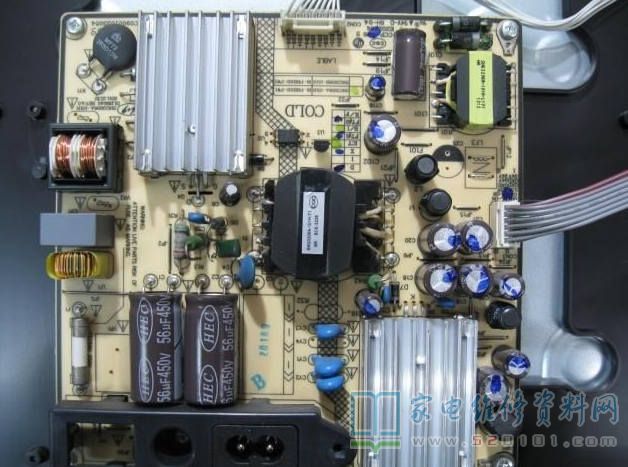

接修一台TCL L32F3303B型液晶电视,开机后背光一闪即灭,伴音正常。拆开机壳,目测电源二合一板(板号为SHG3206A-101H)上无明显损坏的元件。通电后测直流电压输出插座CON3中的3.3V和24V电压正常,P-ON端电压为3.3V,背光开/关端(BL-ON)和亮度调节端(DIM)电压分别为2.6V和2.8V,均正常,判断故障出在背光保护电路或LED灯条中。单独给电源二合一板通电,测得背光控制芯片IC3( MP3389DY )的23脚电压为1.4V,偏高。断电,用自制的LED灯条检测仪检测灯条,灯条发光正常,由此可判断故障系保护电路误动作所致。在IC3的23脚外接贴片电阻R108两端并联一只20k的电阻后试机,故障排除。
