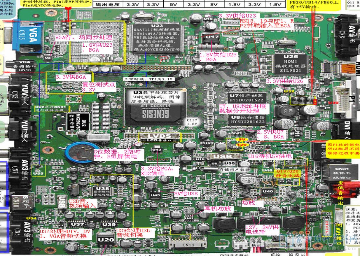

本文将重点介绍一下TCL液晶电视GC32机芯数字板的关键点位电压,以及该板不开机、像不良、无像的维修及判定方法。
1、GC32数字板模块介绍和关键点实测电压

| 测试关键点 | 关键点正常电压 | 关键点异常常电压 | 故障原因 |
| C156处2.6V,C157 | 两端都为2.2V | FLASH与BGA不工作 | |
| X2晶振 | 处2.2V | 有一端无电压 | X2坏或BGA假焊,可测阻值判定 |
| 0-SCL为0.2V | 测试其阻值正常,可能是记忆IC坏 | ||
| 0-SCL为2V左右摆 | |||
| 0-SDA,0-SCL | 4.75V摆动 | 动异常 | 测试阻值正常,可能是时钟IC坏 |
| 该点可判定FLASH是否工作的测 | |||
| 试点,3.3V说明FLASH未工作, | |||
| 测试FLASH与BGA工作条件都满 | |||
| 足的情况下,需将FLASH拆下进 | |||
| 行数据抄写,同时测量FLASH地 | |||
| 址脚与数据脚对地正反向阻值, | |||
| 各对应脚的阻值应相近,若某一 | |||
| 脚差异较大,需检查是否有过孔不通或BGA脱焊;因FLASH的数 | |||
| 据或地址任一路异常将会导致不 | |||
| 开机;FLASH抄写后装上仍不开 | |||
| J3 | 0.5V左右摆动 | 3.3V | 机即可判定BGA坏 |

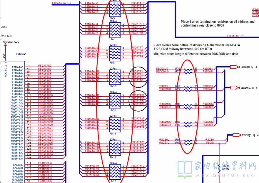

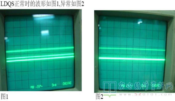

该故障为BGA与DDR(U7、U8)数据交换异常造成,重点测试FSDQS(R76、R78、R81、R83)数据选通信号耦合电阻是否开路或FSDATA0—31信号耦合排阻是否脱焊。
FSDQS波形如下,该信号由BGA发出

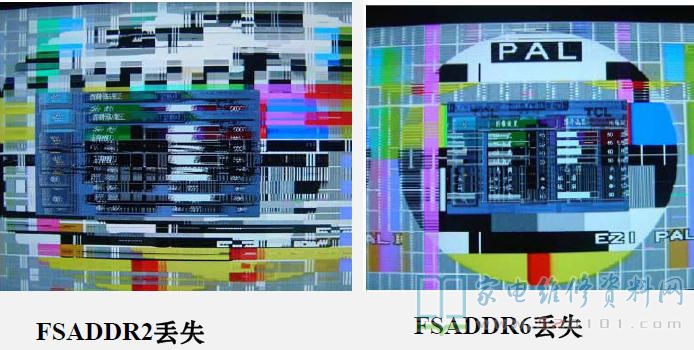

存储区地址输入BA0或BA1异常将造成如下故障,该信号由BGA发出测试均有波形

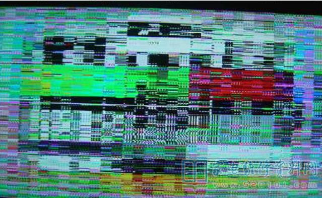

BGA与DDR的地址交换异常将出现如下乱码故障

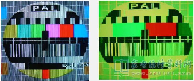

A、图像偏色、竖线、雨点干扰等为BGA与DDR数据处理异常;若字符正常,软件正常的情况下可判定为BGA坏,若图像、字符均异常故障可能在DDR或BGA,可测试波形进行判定;图像在TV状态下FSDATA0-A31都有波形;

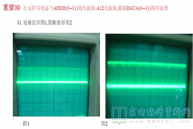

B、图像乱码、重影为BGA发给DDR的地址信号丢失,可测波形判定;图像在TV状态下FSADDR0-R11都有波形,R12无波形,测试时U7、U8都需测试,若其中一个IC的任一路地址丢失都会是乱码;该现象在维修中80%为过孔不通,以后遇到类似故障大家不要盲目的换DDR或判定为BGA损坏;
地址与数据的参考波形

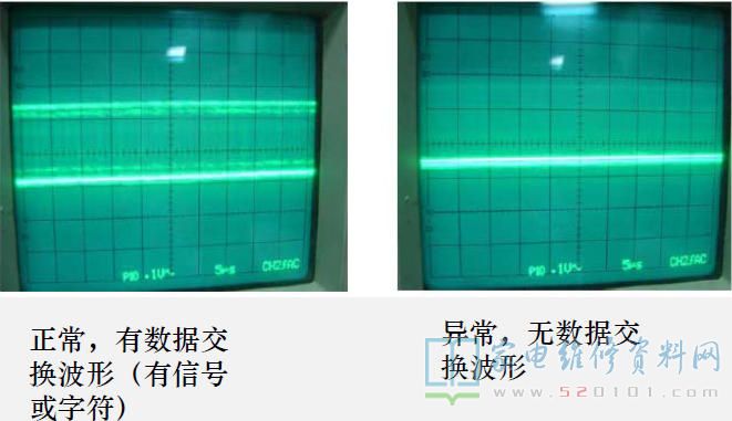

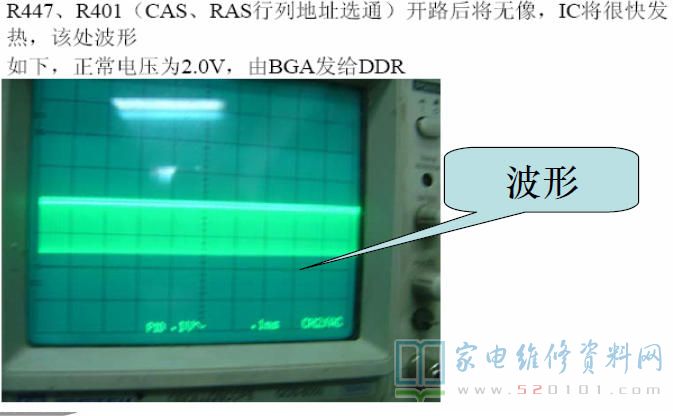

A、开机测试三个关键点电压都有,软件也正常但仍黑屏无显示;此时可测BGA与DDR是否有数据波形交换,若测试波形为脉冲方波,同时DDR处理IC U7、U8迅速发热,该现象多为BGA发出的“行、列地址选通CAS、RAS有一路信号丢失,该信号任一路丢失都将导致U7、U8不工作;该信号可测其波形判定,该故障多为PCB板过孔不通造成;
