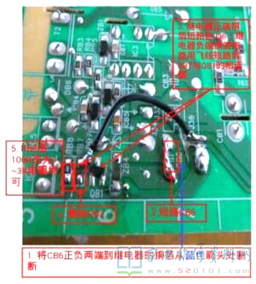

针对TCL C37E320B液晶电视(MS81),机器使用一段时间.后,不定时出现不能开机之现象,此故障原因是电源电路设讨不合理所致,处理措施:1、将CB6正负两端到继电器的铜箔从蓝色箭头处割断; 2、短路CB6; 3、继电器正端铜箔短路到J36,继电器负端铜箔短路用飞线短路到RB7与QB1的相连脚;4、删除RB7;5、RB8由100R改为1~3K电阻均可。
