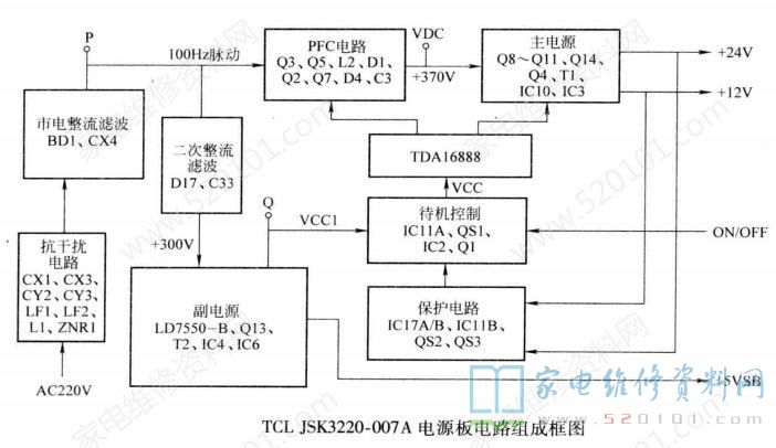

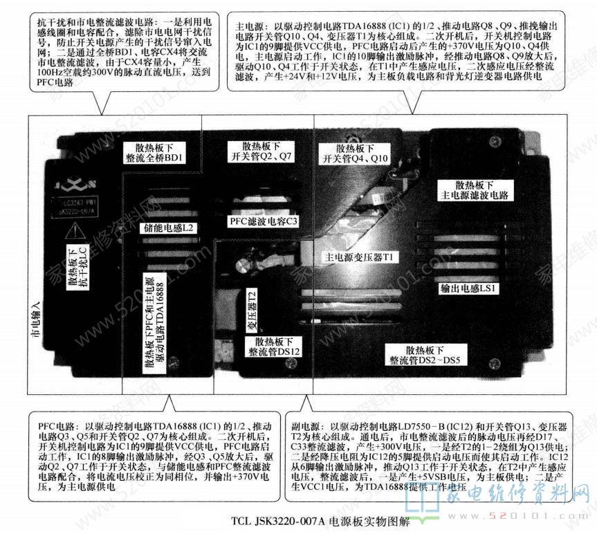

TCL液晶彩电采用的JSK3220-007A电源板,是晶辰公司开发的液晶彩电专用电源板,应用于TCL L37H61F、LCD32B66-P、LCD42B66、 LCD27A71-L、 LCD32B03-P、 LCD37 B68-T、LCD37K73、LCD26B66-L等液晶彩电中。TCL JSK3220-007A电源板实物图解如图1所示;电路组成框图如图2所示。该电源板集成电路采用LD7550-B + TDA16888组合方案。
该电源板由三部分组成:一是以驱动控制电路LD7550-B (IC12) 和大功率MOSFET (开关管)为核心组成的副开关电源,为主板上的微处理器控制系统提供+5VSB电压,同时为主开关电源驱动控制电路TDA16888提供VCC工作电压;二是以驱动控制电路TDA16888 (IC1) 的1/2和两只大功率MOSFET (开关管)为核心组成的PFC电路;三是以驱动控制电路TDA16888 (IC1) 的1/2和两只大功率MOSFET(开关管)为核心组成的主开关电源,为负载电路提供+24V和+ 12V电压。

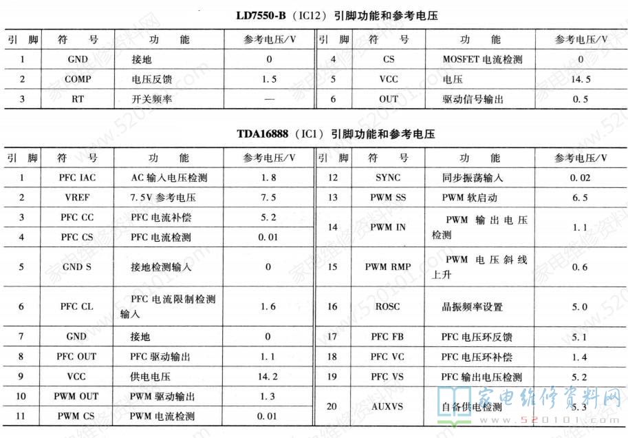

开关机采用切断PFC电路和主开关电源驱动电路TDA16888 (IC1)的VCC1工作电压的方式。接通市电电源后副电源首先工作,产生vCCI和+5VSB电压,其中+5VSB电压为控制系统提供电源,二次开机后开关机控制电路将VCCI电压送到TDA16888 (IC1) 的9脚,PFC电路和主电源启动工作,为整机提供+24V、+12V 电压,进人开机状态。该电源板- - 是在副开关电源- - 次电路,设有过电压、过电流保护电路;二是在PFC电路和主开关电源一次电路,依托TDA16888的保护功能,设有过电压、欠电压、过电流保护电路;三是在主开关电源的二次侧设有以模拟晶闸管QS2、QS3电路为核心的过电流、过电压保护电路。上述保护电路启动时,开关电源停止工作。该电源板的集成电路引脚功能和参考电压见表1、表2。

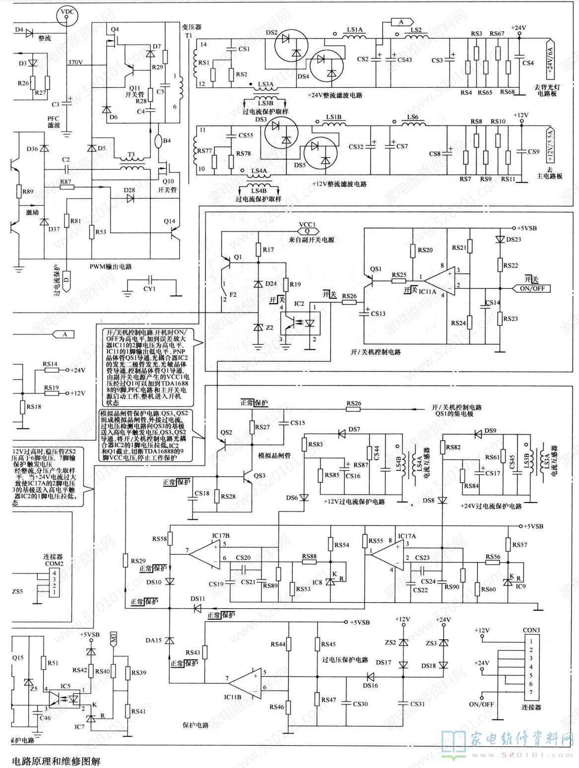

检修时,可根据熔丝是否熔断、测量开关电源输出电压和电源电路关键点电压的方法,判断故障部位。
1.熔丝熔断
熔丝F1熔断,说明开关电源有严重的短路情况。造成熔丝熔断的原因有: 一是市电输入交流抗干扰电路CX1、CY2、 CY3、 CX3或整流全桥BD1、滤波电容CX4、PFC 电路的滤波电容C3、副电源的滤波电容C33击穿短路;二是PFC电路大功率开关管Q7、Q2击穿短路;三是主开关电源开关管010、04击穿短路;四是副开关电源开关管Q13击穿短路。
2.熔丝未断
如果测量熔丝F1未断,指示灯不亮,故障在副开关电源。首先测量LD7550-B的5脚有无启动电压,如果5脚无启动电压,检查S脚外部的R64、R65、R66、R75 启动电路是否断路,滤波电容C44是否失容、漏电,5脚内部电路是否发生短路故障;如果5脚电压正常,则检测6脚有无激励脉冲输出,无激励脉冲输出,则是LD7550-B故障。
3.三无,指示灯亮
如果指示灯亮,主开关电源无电压输出,则是PCF电路或主开关电源发生故障。首先测量TDA16888的9脚是否有15V左右的VCC电压,如果无VCC电压,则检查ICIA、QS1、IC2、 Q1开关机控制电路;如果vCC电压正常,则测量其8脚有无PFC激励脉冲输出,10脚有无PWM激励脉冲输出。如果无激励脉冲输出,一是检测主开关电源二次整流滤波和负载电路是否有严重知短路古故障;二是测量TDA1168888的外部元器件是否正常;三是更换TDA16888试之。
4.自动关机
如果开机的瞬间主开关电源有电压输出,然后降到0V,则是以模拟晶闸管为核心的过电压、过电流保护电路启动所致。对于副开关电源保护电路测量Q18的基极电压由正常时的0V变为0.7V高电平,则是过电压保护电路启动。对于主电源输出过电压保护电路,测量QS3的基极电压由正常时的0V变为0. 7V以上,则是以该模拟晶闸管为核心的保护电路启动。如果DS15的正极电压为高电平,则是+ 12V+24V过电压保护;如果DS10的正极电压为高电平,则是+12V过电流保护;如果DS11的正极电压为高电平,则是+24V过电流保护。
全部解除保护:将QS3的基极对地短路。
逐路解除保护:逐个断开取样电路QS3基极之间的连接隔离二极管DS15、DS10、 DS11, 如果断开哪路保护检测电路的隔离二极管后,开机不再保护,则是该路保护检测电路引起的保护。

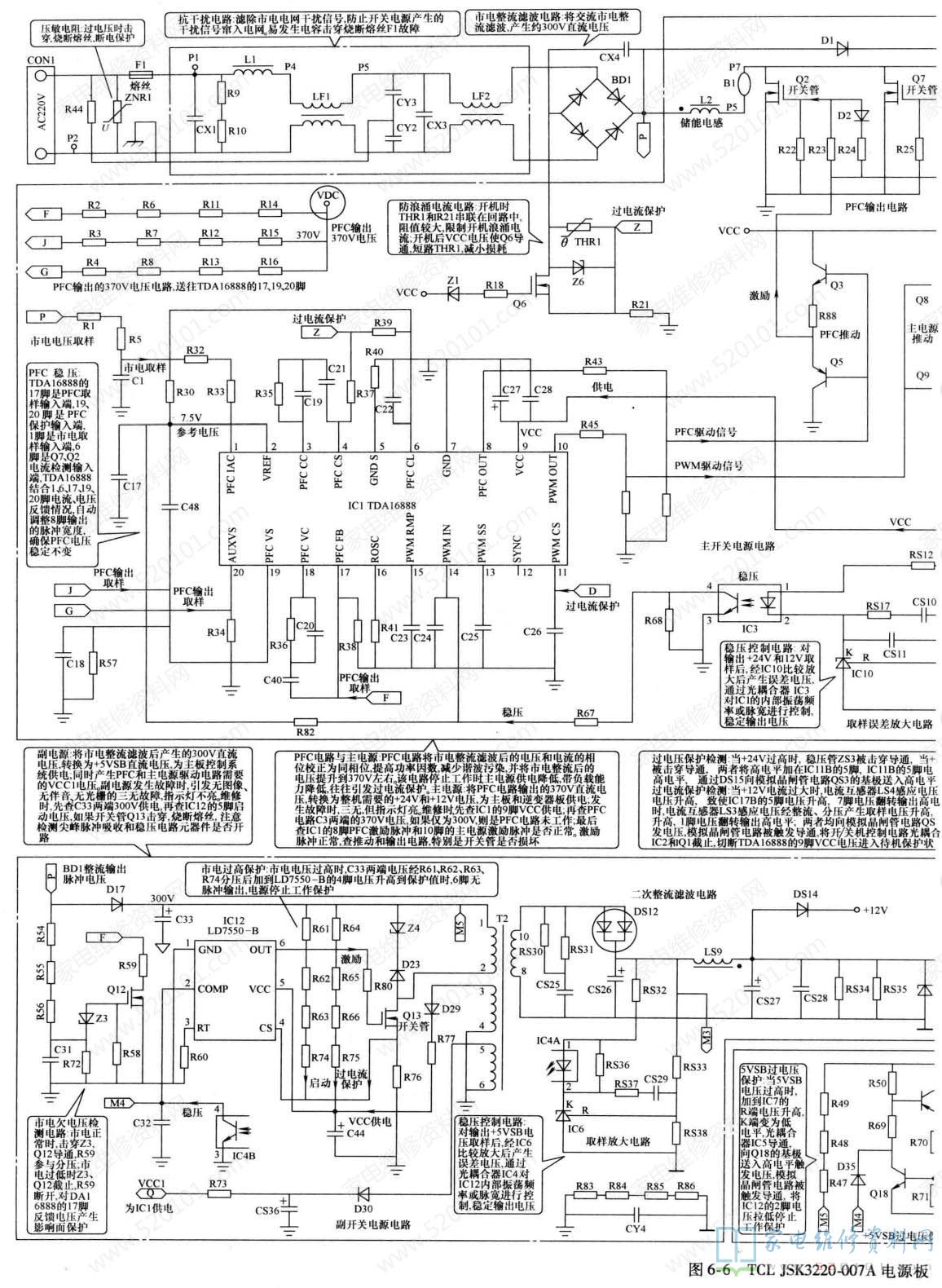

TCL JSK3220-007A电源板电路原理和维修图解如图3所示。
