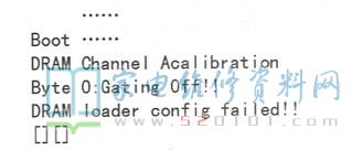

接修一台TCL L43E5390A-3D液晶彩电(MT36机芯),故障现象是接通电源开关后,红色待机指示灯亮;遥控开机,待机指示灯不熄灭,不开机。上电,测量插座P102的①、②、④脚+24V主电压输出正常,说明主电源已经工作;连接串口工具,得到开机打印信息如图1所示。

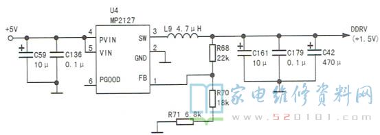

打印信息“DRAM loader config failed!!' 提示DDR存储器工作异常。首先测量DDR存储器(K4B2G1646C)的DDRV(+1.5V)供电,竟不足1V。DDRV(+1.5V)电压是+5V电压经DC-DC 转换器U4(MP2127)转换获得,如图2所示。
测量U4的输入电压正常,手摸U4表面温度很低,故输出过流嫌疑可排除,怀疑U4不良。将其换新后输出电压不变。接下来检查输出电压取样电阻R68、R70、R71,发现R68的阻值由22k降至3k(电阻值减小的故障实属罕见)。将R68换新后试机,故障排除。
