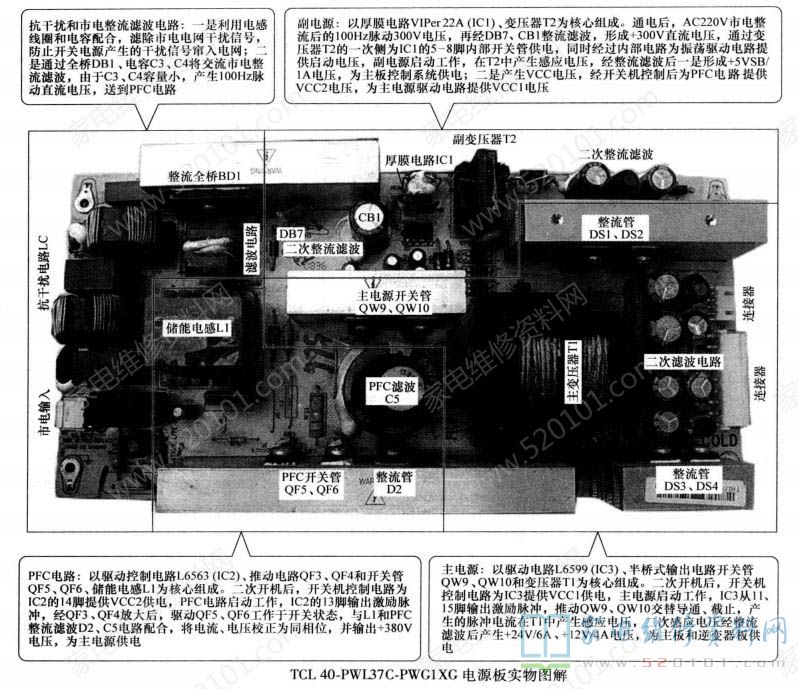

TCL液晶彩电采用的40-PWI37C-PWGIXG电源板,集成电路采用VIPer22A + L6563 + L6599组合方案,应用于TCL L37M61B、LCD37K73、L32E9、L32E77、 L37E77等液晶彩电中。TCL 40-PWI37C-PWGI XG电源板实物图解如图1所示;电路组成框图如图2所示。

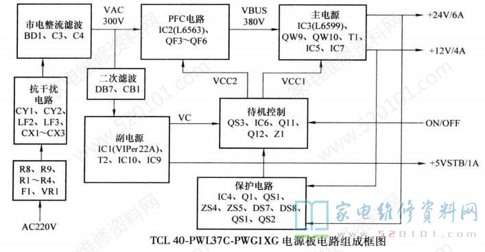

该电源板由三部分组成:一是以厚膜电路VIPer22A (IC1) 为核心组成的副开关电源,为主板上微处理器控制系统提供+5V供电,同时为PFC电路和主电源驱动电路提供20V左右的VC工作电压;二是以驱动控制电路L6563 (IC2)和大功率MOSFET (开关管) QF5、 QF6为核心组成的PFC电路,校正后为主开关电源提供约380V的工作电压;三是以驱动控制电路L6599 (IC3) 和大功率MOSFET (开关管)QW09、QW10为核心组成的主电源,为主板和背光灯逆变器提供+12V、+24V 电压。
开关机采用控制PFC电路IC2和主电源驱动电路IC3的VCC2、VCCI供电的方式。接通市电电源后副电源首先工作,产生VC和+5V电压,其中+5V电压为控制系统提供电源,二次开机后开关机控制电路将VC电压控制后,产生vCC2电压送到IC2,再经稳压后产生VCCI送到IC3,PFC 电路和主电源启动工作,为整机提供+12V、+24V 电压,进人开机状态。

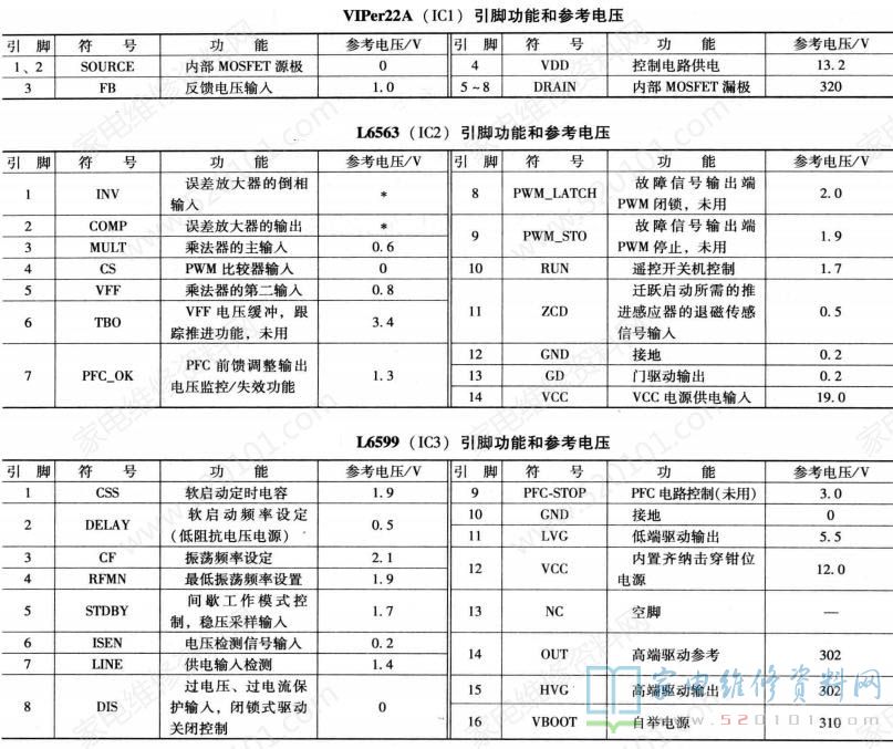

TCL 40-PWI37C-PWGIXG电源板在开关电源的一次侧依托L6563和L6569的保护功能,设有欠电压、过电流保护电路;在二次侧设有以模拟晶闸管QS1、QS2电路和运算放大器IC4为核心组成的过电压、过电流保护电路。上述保护电路启动时,开关电源停止工作。该电源板的集成电路引脚功能和参考电压见表1 ~表3。

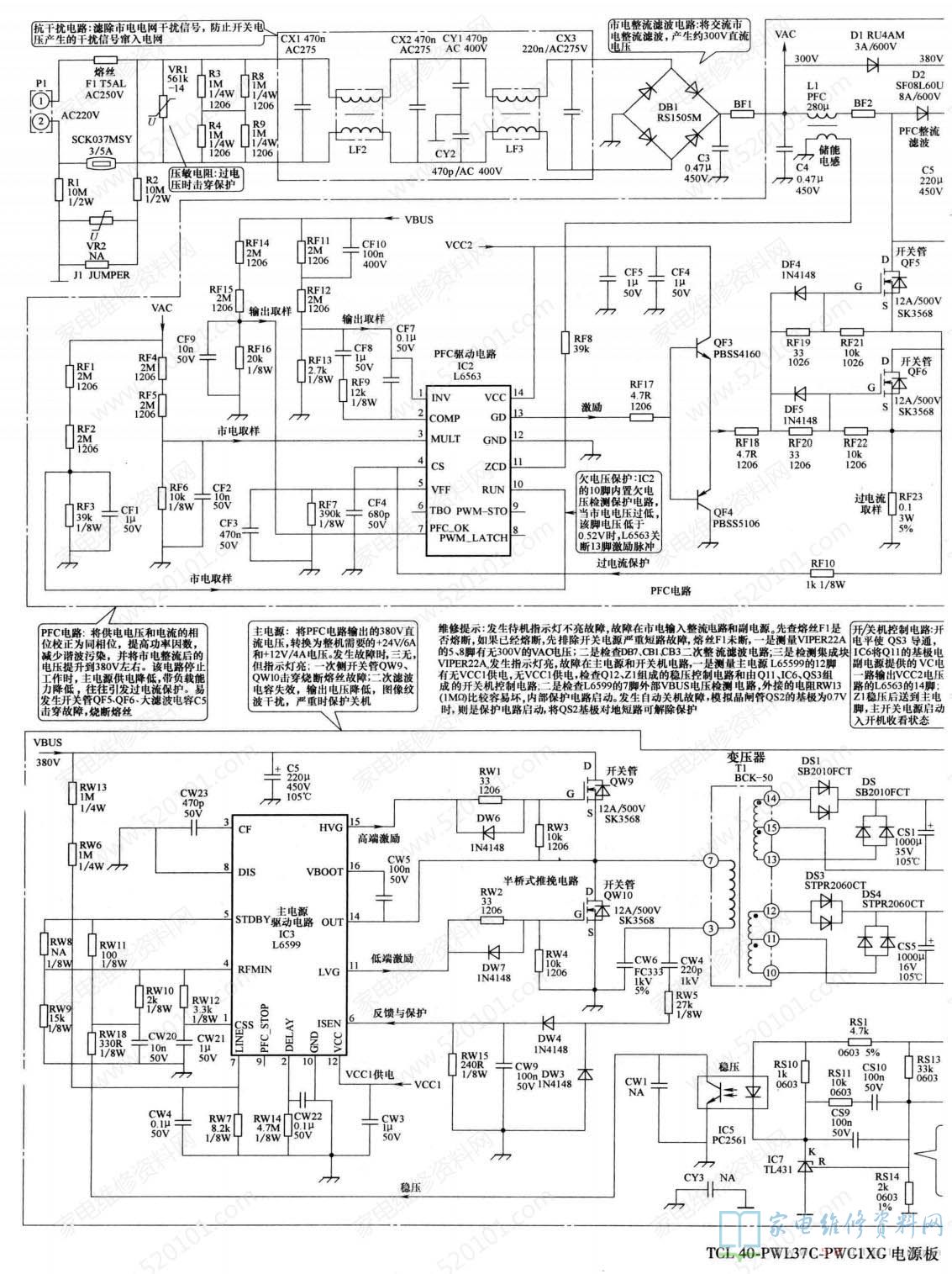

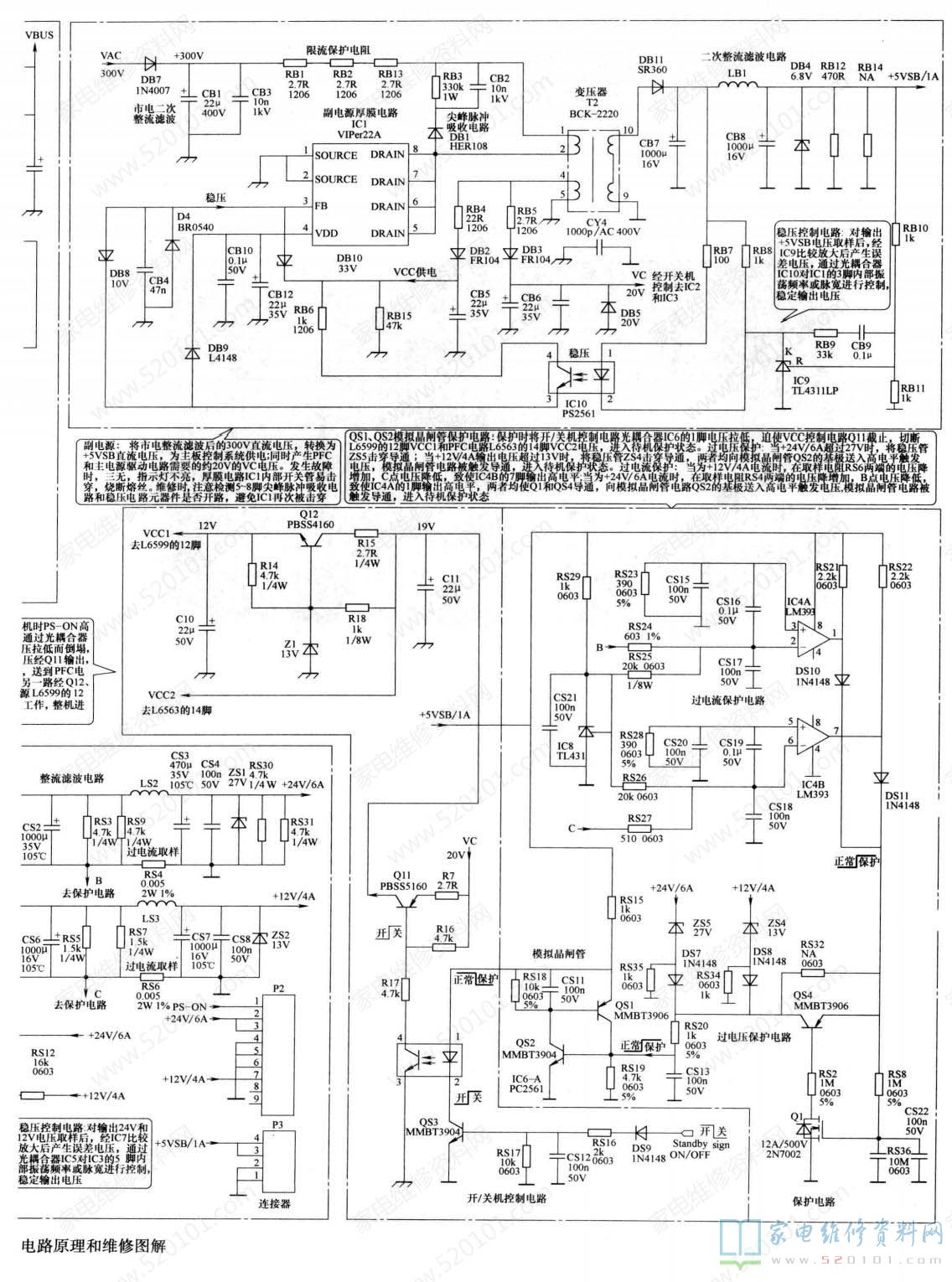

如果发生自动关机故障,测量模拟晶闸管QS2的基极电压为0.7V,则是该保护电路启动。可将QS2的基极对地短路,解除保护脱板维修。TCL 40-PWL37C-PWGIXG电源板电路原理和维修图解如图3所示。
