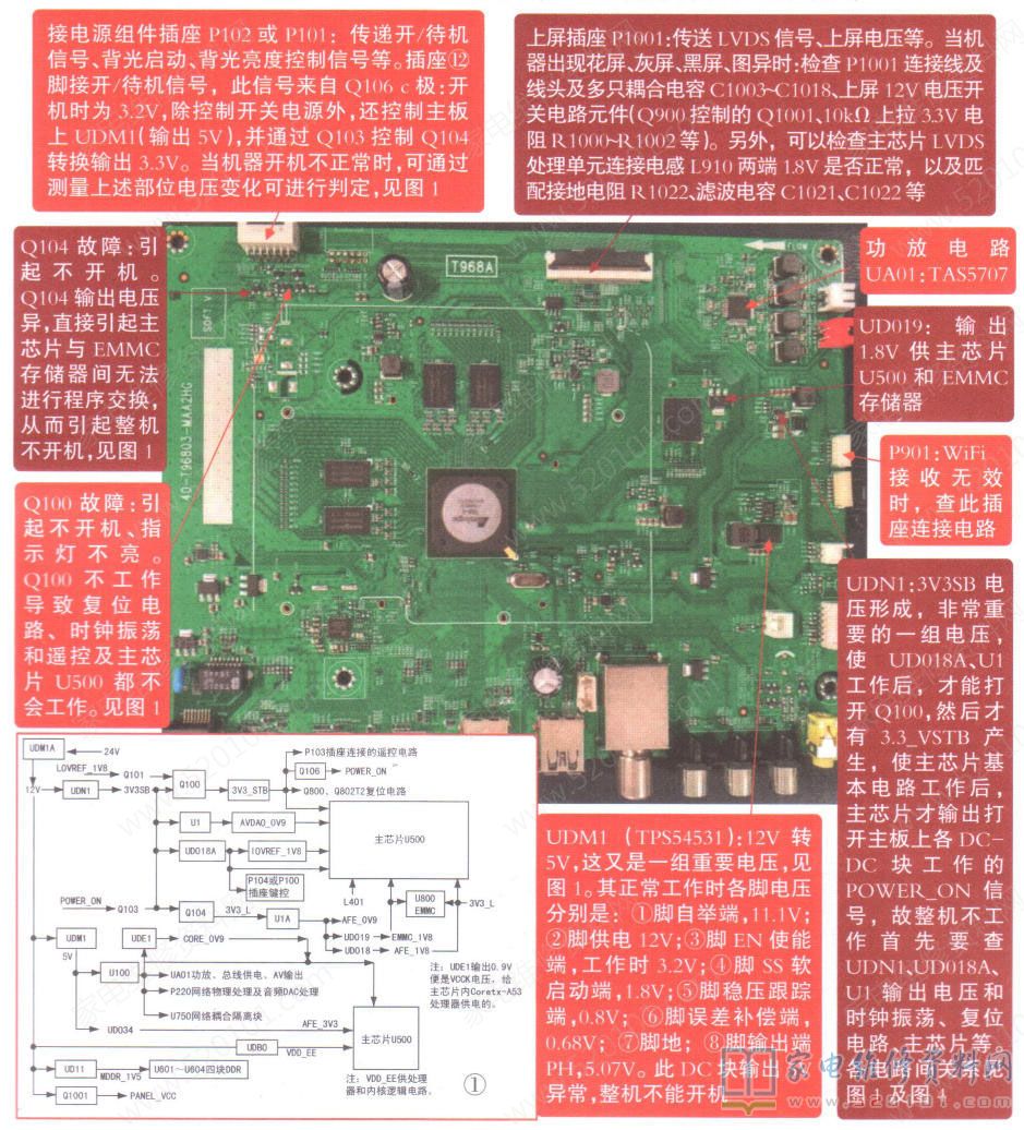

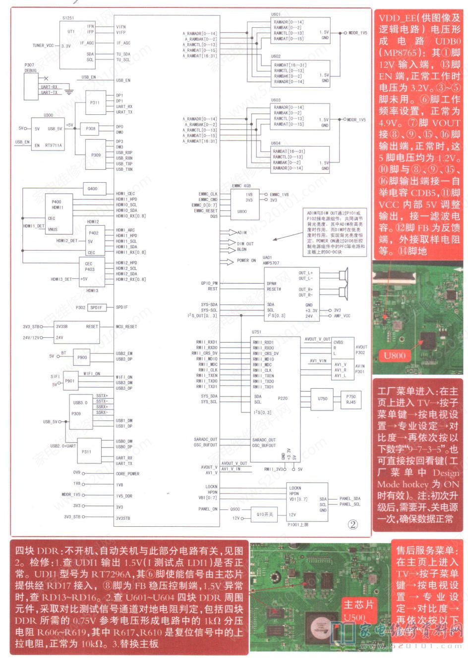

TCL D55A620U、D50A620U及49、48、43、40英寸规格的A620系列液晶电视,整机采用主芯片为Amlogic晶晨半导体芯片T968A, 此芯片外挂四块DDR,一块EMMC存储器(整机所有程序、信号存储全放在此)和一块兼做有线网络收发处理和音频信号DAC、ADC转换处理器P220,还有一块音频功放TAS5707。这些IC共同作用实现一路AV输入RF(TV)射频信号、三路HDMI信号、一路USB3.0、一路USB2.0及WIFI等接收与处理。下图1为该机电压分布图,下图2是此主板信号处理流程框图。
