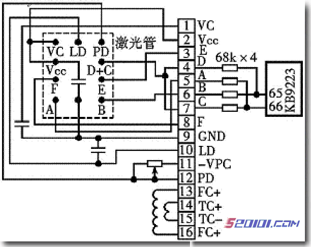

  • 万达牌VD-530型VCD机不读碟
    经查为激光头老化,其型号为少见的OOP-110B型。由于手头没有该型号激光头,而且市场上不易买到,考虑进行激光头代换。  该机激光头电路如附图所示。由图可知激光管类似于飞利浦激光头的全息照相复合型(注意:该激光头的光靶电流输出D、C在激光头上由印刷线直接短路),其输出接口与索尼KSS-21...
