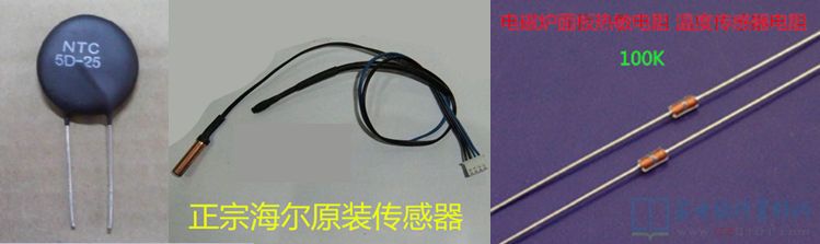

(1)负温度系数(NTC)热敏电阻器
NTC热敏电阻的阻值随温度升高而减小。温度每升高1℃,NTC热敏电阻器的阻值会减小1%--6%,阻值减小程度看具体型号。NTC热敏电阻器主要应用于温度补偿和温度自动控制电路,如冰箱、空调、温室等温度系统常采用NTC热敏电阻作为测温元件。

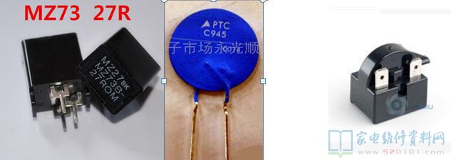

(2)正温度系数的(PTC)热敏电阻器
PTC热敏电阻器的阻值是随温度的升高而增大的。这种电阻器可以分为缓慢型和开关型。温度每升高1℃,缓慢型的PTC热敏电阻器的阻值会增大0.5%--8%。开关型的PTC热敏电阻器有一个转折的温度(又称为居里点温度,一般为120℃左右)当温度低于居里点温度时,热敏电阻阻值较小,并且温度变化时阻值基本不变,相当于开关的闭合状态。一旦温度超过局里温度点,其阻值会急剧增大,相当于开关的断开状态。
缓慢型PTC热敏电阻器常用在温度补偿电路中。
开关型PTC热敏电阻器主要用在开机瞬间接通后又马上断开的电路中,如彩电的消磁电阻和电冰箱的压缩机启动器就都是开关型的PTC热敏电阻器
