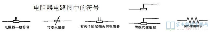

根据制造材料和结构分类:可以分为碳膜电阻器、金属膜电阻器、有机实芯电阻器、绕线电阻器、固定抽头电阻器、可变电阻器、划线式变阻器、和片状电阻器等。
电阻在电路中的符号:在电路中用字母“R”表示。

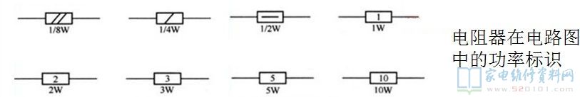

电阻器的主要参数有标称阻值(简称阻值)、额定功率和允许偏差:
(1) 标称阻值: 标称阻值通常是指电阻器上标注的电阻值。电阻值的基本单位是欧姆(简称欧)用"Ω"表示。在实际应用中,还常用千欧(kΩ)和兆欧(MΩ)来表示。 兆欧(MΩ)、千欧(kΩ)与欧姆(Ω)之间的换算关系是: 1MΩ=1000kΩ 1kΩ=1000Ω(2) 额定功率:额定功率是指电阻器在交流或直流电路中,在特定条件下(在一定大气压下和产品标准所规定的温度下)长期工作时所能承受的最大功率(即最高电压和最大电流和乘积)。 电阻器的额定功率值也有标称值,一般分为1/8W、1/4W、1/2W、1W、2W、3W、4W、5W、10W等,其中1/8W和1/4W的电阻器较为常用。
