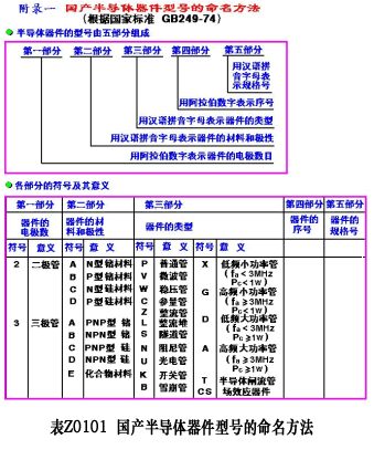

半导体二极管的型号命名
二极管的型号命名通常根据国家标准GB-249-74规定,由五部分组成。第一部分用数字表示器件电极的数目;第二部分用汉语拼音字母表示器件材料和极性;第三部分用汉语拼音字母表示器件的类型;第四部分用数字表示器件序号;第五部分用汉语拼音字母表示规格号。如表Z101所示。
