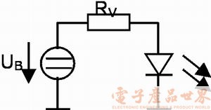

使LED工作的最简单方法是把电压源通过一个串联电阻加到LED上。只要工作电压(VB)保持恒定,LED会发射恒定强度的光(虽然光强随环境温度增高会减弱)。可以根据要求改变电阻值来变化光强。

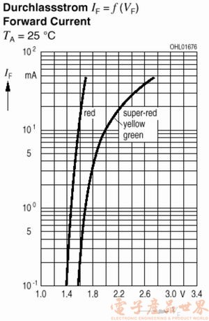

图1示出5mm直径标准LED的正向电压(VF)与正向电流(IF)的关系。注意,跨接在LED上的压降随正向电流增加。假定单个绿光LED在5V恒定工作电压下具有10mA正向电流,则串联电阻器KV=(5V-VF,10mA)/10mA=300W。如图2所示,典型工作条件下数据手册给出正向电压是2V。像这种商用二极管是用镓-砷化物-磷化物制造的。大多数的设计工作师了解和容易处理它们,这种LED具有如下特点:
发射的彩光(发射波长)在正向电流、工作电压和环境温度变化时能相对保持恒定。标准绿光LED发射波长为565nm左右,容差只有25nm。因此,几个这样的LED并联工作(图3)不会成问题。其色差是很小的。正向电压的正常变化会导致光强略有变化,但这种差别也是较小的。通常,可以忽略来自同一厂家和同一批号的LED的差别。
在正向电流接近10mA时正向电压随正向电流有小的变化。红光LED变化大约200mV,其他LED变化400mV左右(见图1)。

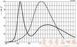

真正的白光LED仍未能用,制造这种器件的困难在于白光不能呈现在彩色光谱中,而我们看到的白光是不同波长的混合光。因此,必须用妙法产生白光。用发射黄光的变换材料覆盖发蓝光的InGaN基底材料,用蓝光激发。因此,产生蓝光和黄光的混合光,这就是人眼看到的白光(见图4)。

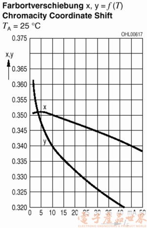

因为白光是不同波长的混合,所以,白光LED不可能有一个特定波长。用色坐标定义白光LED。根据CIE(Commission Internationale De L,eclairage)15.2版计算X和Y 坐标。往往在白光LED数据手册中给出色坐标随正向电流增加而变化(见图5)。可惜,InGaN LED处理起来不像标准绿光、红光和黄光LED那样容易。

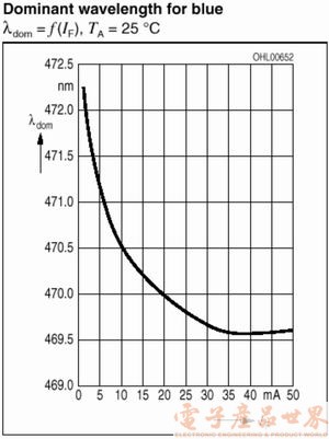

InGaN LED的主波长(彩色)随正向电流而变化(图6)。例如,在白光LED中,除了发蓝光InGaN材料波长随正向电压变化外,变换材料的不同密度也产生色移。从图5可见这种色变化,X和Y坐标改变意味着色变化。如前所述,白光LED不具有一个特定的波长。

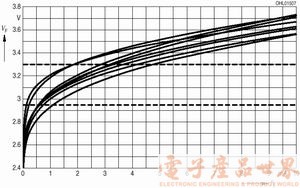

对于高达10mA的正向电流,正向电压变化很大。其变化范围800mV左右(某些二极管型号甚至变化更大)。因此,电池放电引起的工作电压变化会改变光色,这是因为工作电压变化会改变正向电流。在10mA正向电流时,正向电压为3.4V左右(此数值随制造商不同而异,范围为3.1V~4.0V)。对于不同LED,其电流-电压特性也呈现出很大差异。LED直接由电池供电工作是困难的,因为,大多数电池的放电态低于LED所需的最小正向电压。

图7示出几个随机选择的白光LED(图中的虚线)产生2mA~5mA范围的正向电流,进而产生不同强度的白光。特别是Y坐标在该区域有很大的变化(见图5),这导致照明显示器偏离真实的色彩。另外,由于LED具有不同的光强,导致不均匀照明。另一个问题是所需的最低电源电压。为保证LED工作,3V以上的电压是必须的。低于此电压,几个LED可能完全保持暗的。

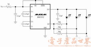

LED电源的目标是能提供足够的高输出电压,并能使相同的电流流经并联连接的所有LED。注意(图5),若所有并联配置的白光LED具有相同的电流,则所有LED将具有相同的坐标系。Maxim公司的MAX1912能为此目的提供带电流控制的电荷泵。
在3个LED并联配置(图8)中,电荷泵是个大尺寸的型号,它将输入电压提高1.5倍。较早的电荷泵只是简单地将输入电压倍压,而新技术能提供更好的效率。把输入电压提升到刚好使LED工作的电平。连接到SET(引脚10)的电阻器网络保证在所有LED中有相同电流。内部电路保持SET端电压在200mV,所以,流经任何LED的电流可用下式计算:ILED=200mV/10W=20mA。
若某些二极管需要较低的电流电平,则3个以上LED可并联工作,因为MAX1912能提供高达60mA电流。

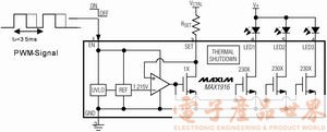

若系统能提供高于二极管正向电压的电压,则很容易使白光LED工作。例如,数码相机通常包含+5V电源。这样就不需要升压功能,因为电源电压具有驱动LED的足够容限。对于图8的电路,应选择匹配电流源。做为一个实例,MAX1916可以驱动3个并联的LED(图9)。
其工作是简单的:电阻器KSET编程流经所连接LED的电流。此方法所占板面积非常小。除IC(小的6引线SOT23封装)和少量旁路电容器外,它只需要一个外部电阻。IC提供LED之间良好的电流匹配(0.3%)。这种配置能提供相同的色度配置和来自每个LED的相同类型的白光。 [Page]

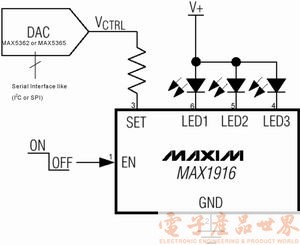

一些便携装置根据环境光条件控制其光输出强度,而另一些装置在短时间待机之后通过软件降低光强。这些操作都需要LED降低亮度,而这种微光功能将影响每个正向电流,以相同的方法使亮度坐标产生偏差。用小的数模转换器控制流经RSET电阻器可以实现均匀亮度。
6位分辨率转换器(如带I2C兼容接口MAX5362或带SPI兼容接口的MAX5365)可提供32级光强调节(见图10)。这类LED的白光随着亮度而变化,因为正向电流影响色坐标。这不应该是个问题,因为相同的正向电流使组中的每个二极管发射相同的光。
不使色度坐标偏移的亮度调节是脉宽调制。这可以用电源器件实现,这些电源器件能提供使能或停机功能。例如,MAX1916只要EN变低就能立即限制流经LED的漏电流仅为1mA。这导致无光发射。EN变高态控制流经LED的可编程正向电流。若加一个脉宽调制信号到EN端,则亮度正比于占空比。
色度坐标不会移动,因为每个LED连续流过相同的正向电流。然而,人眼可觉察到随占空比变化的亮度变化,人眼分辨不出25Hz以上的频率,所以选择200-300Hz开关频率对于PWM减低亮度是合适的。较高的频率可能会出会问题,因为开关LED通、断所需的短暂时间期间可能移位色度坐标。从微处理器I/O引脚或一个外设器件可提供PWM信号。可用的亮度级数取决于所用计数器的宽度。

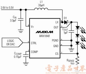

开关升压变换器具有电流控制
除了上面提供的电荷泵(MAX1912)外,也可以用带电流控制的升压变换器实现。例如开关电压变换器MAX1848可产生高达13V的输出电压,此电压驱动3个串联LED(图11)是足够的。此方法也许是最健全的,因为所有二极管是串联的,具有完全相同的电流。RSENSE和加在CTRL输入的电压确定LED电流。
根据上面所述方法,MAX1848可实现降低亮度功能。流经LED的正向电流正比于加到CTRL引脚的电压。因为,当加到CTRL引脚的电压低于100mV时,MAX1818变为关机模式,所以,可以实现PWM微亮功能。
