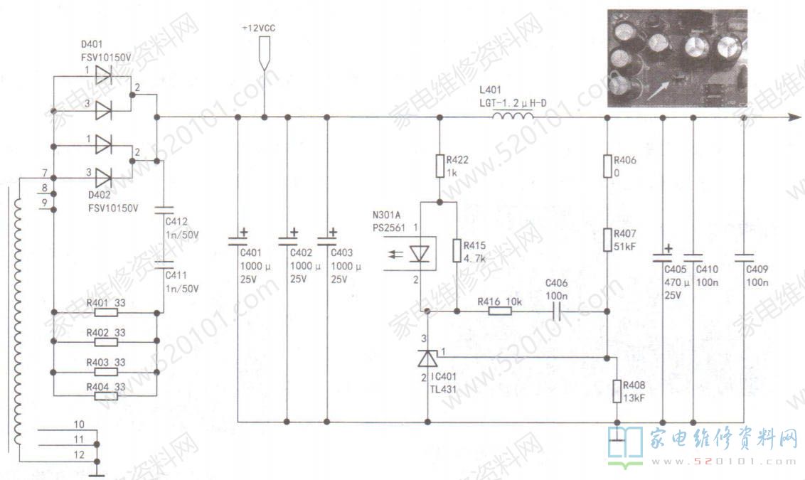

接修一台长虹V5S PRO JZ01型机(机芯:ZLS82GI2LZ),上电后不开机。通电后主机面板.上的蓝色指示灯不亮,用串口工具查看开机打印信息无显示,判定机芯板工作异常。拆机测量,发现电源板输往机芯板的12V供电在6.7V左右波动。给机芯板外接12V电源,蓝色指示灯亮,开机打印信息正常,由此判定电源板[型号:JUN6.672.1824(V0.3)]有问题。检修电源板,发现刚通电时12V输出电压为16V,然后慢慢降到6.7V左右,判定12V稳压电路不正常。该稳压电路由光耦N301、精密稳压块IC401 (TL431) 等元件组成,如图1所示。
测量IC401的基准电压为2.1V,正常值应为2.5V。断电,测量取样电阻R406~R408均正常,怀疑C401不良,将其换新后故障排除。
