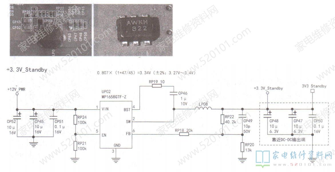

接修一台长虹D6U(JZ02)型机(机芯:ZLS82GI2LZ),上电后面板。上的蓝色指示灯不亮,不开机。拆机检查,测量电源板输到主板的供电电压为8.2V(待机状态)。为了准确判定故障部位,给主板外接12V电压,主板仍不能工作,此时测量主板上主芯片MSD6A848的待机电压为0V,不正常。转向检查待机3.3V电压形成电路,如图1所示,发现DC-DC电路UPO2(MP1658GTF-Z)不良,更换UP02后试机,故障排除。
提示:(1)此机型电源板的待机输出电压为8.5V,二次开机后输出电压为12V。8.5V和12V均能通过DC-DC电路形成3.3V电压,供给主芯片、遥控接收等电路。(2)为了准确判断主板上形成3.3V的DC-DC电路是否正常,实修时可以外接12V转3.3V的转换模块进行判断。
