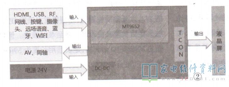

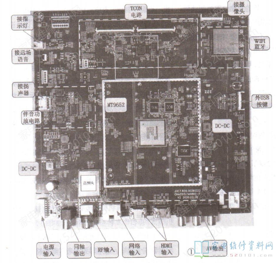

该机主板主要由DC-DC、主芯片+DDR/ EMMC、伴音TCON、模拟和数字音视频输入/输出接口、指示灯和按键等电路组成,如图1所示。该机所有输入和输出信号都在主芯片内处理,其流程如图2所示。

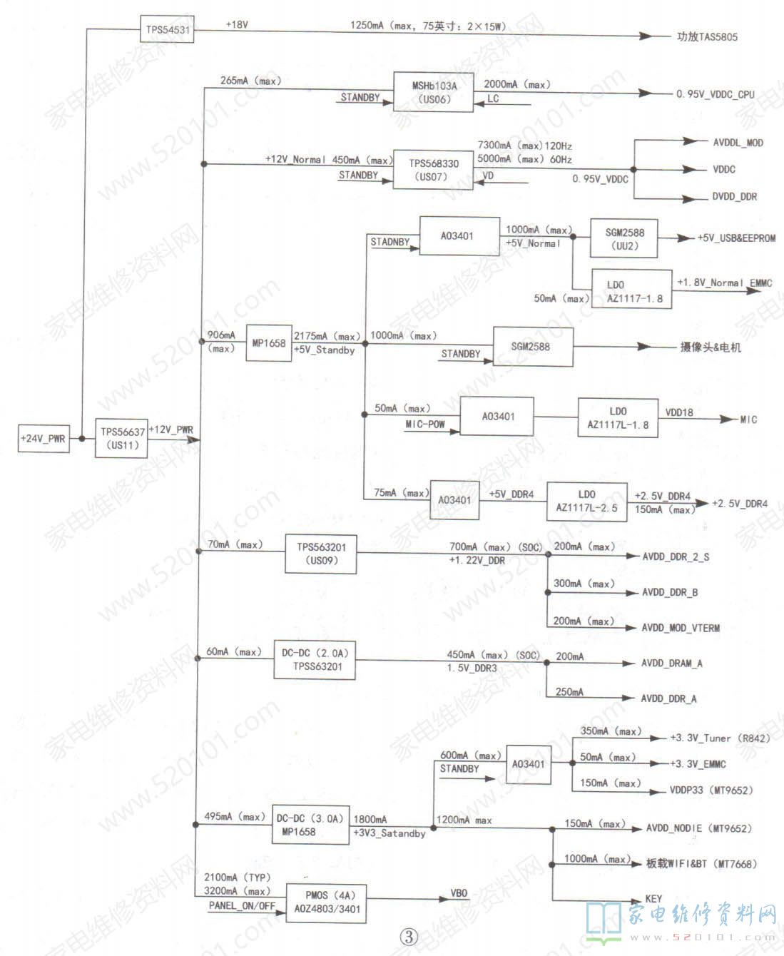

二、DC-DC电路分析
电源板输出24V电压(+24V_ PWR),经主板上多个DC-DC电路转换,输出多组电压供给对应电路,如图3所示。

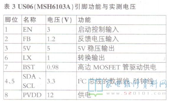

3.+12V_PWR转+0.95V_VDDC_CPU电路
+12V_PWR电压送至US06( MSH6103A),经DC-DC转换后输出+0.95V_ VDDC_ CPU电压,为主芯片中的CPU电路供电,如图6所示。
US06是一款3A降压转换器,宽电压输入,8脚ESOP封装,其引脚功能见表3。
US06的①脚(EN)外部接开/待机控制信号(开:高电平;待机:低电平),作为芯片启动控制。CS17是12V供电滤波电容,CS22为芯片内部5V电压滤波电容,CS19为自举电容,CS30、CS23、CS33为0.95V输出电压滤波电容。US06的④、⑤脚为总线控制端,分别接主芯片的E9、F9脚。主芯片根据运行的应用程序对计算能力的需要,动态调节US06的运行频率,使之输出电压满足负载要求。

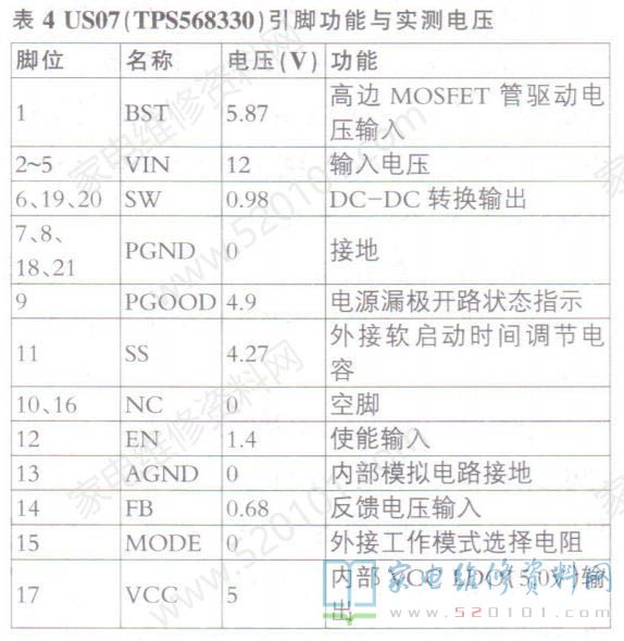

4.+12V_ PWR转0.95_ VDDC电路
+12V_ PWR电压经US07(TPS568330)转换后输出+0.95V_ VDDC电压,供给主芯片内核,如图7所示。若此电路异常,会出现不开机故障。US07是一款高效同步的降压转换器,输入电压范围为4.5V~23V,具有OVP、UVP、OCP、OTP和UVLO保护功能,并且软启动时间可通过11脚( SS )外接电容调节,其引脚功能见表4。
US07的②~⑤脚为供电端,CS03,CS05为滤波电容;12脚( EN )受开/待机STANDBY信号控制,待机时为低电平,芯片不启动;⑥、⑨、20脚外接电感LSO9用于维持连续的电流,CS12、CS32、CS24、cS16为滤波电容;14脚(FB)为反馈电压输入端,一路通过电阻RS40、RS42分压检测输出电压,另一路与主芯片的AJ14、AK13脚相连,主芯片根据负载大小,自动调节US07的输出电流,以稳定整个系统的工作状态;15脚(MODE )为运行模式选择端,本机外接电阻RS25(5.1kΩ)、RS26( 330kΩ),其工作频率为600kHz;⑨脚( PGOOD )为电源漏极开路指示端,通过电阻RS35与17脚相连,如果输出电压超出PGOOD阈值,芯片就会保护关闭输出;11脚(SS )为软启动时间设置端,通过电容CS11的充放电时间设置软启动的时间。

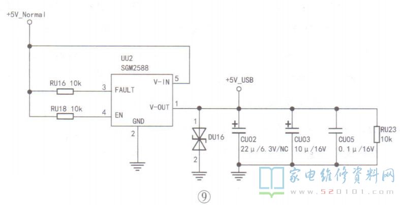

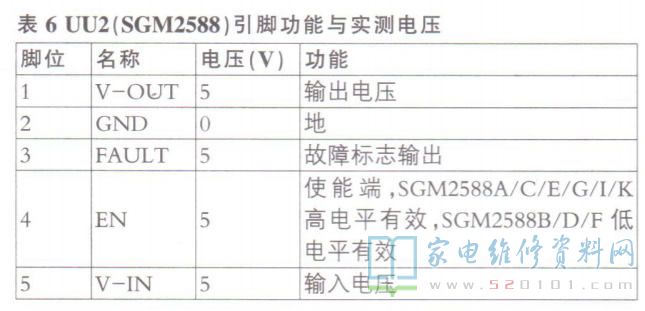

6.+5V_Normal转+5V_ USB电路
+5V_Normal电压经UU2( SGM2588 )控制后输出USB电路,如图9所示。若此电路出现故障,会导致USB无法使用。UU2的引脚功能见表6。DU16起过压保护作用,当输出过压时,DU16首先击穿,以保护后级电路。
