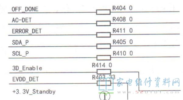

值得注意的是,解锁后开有两种情况:1.开机后有局部暗点后再次锁死。2.开机后图像正常,没看到暗点、图暗等,但还是锁死。
如果图像没异常,可以断开主板上屏检测反馈电阻R403( EVDD DET),取消保护反馈,再次解锁后开机观察,如果正常就可以正常使用,但是要注意如果屏有异常就要断电,不能再使用该屏,而应该换新屏。
