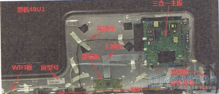

使用三合一ZLS58Gi机芯的长虹49U1型液晶电视整机结构如图1所示。基本功能:1路RF输入、AV输入、VGA输入、AV输出、LAN网络接口SPDIF输出;2路USB2.0接口;3路HDMI输入(HDMI1支持MHL)。所有输入和输出接口均在主板上。应用功能:应用程序商店:应用分类、管理、升级;电视管家:管理、优化内存资源;各城市天气展示和查询;支持在线音乐;UI:采用极简UI设计,使菜单操作更简单、更直观;在线升级:网络连接,轻松实现新功能升级;支持多种格式的视频、音乐、图片、文本文件解码;音频解码:MPEG1/2 Layer1/2、MP3、Dolby(AC-3)AAC、HE-AAC等;支持无线上网;支持DTMB地面数字电视等。

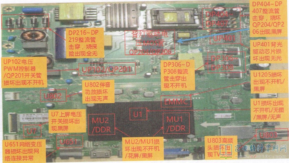

三合一主板实物如图2所示,其输入信号有:高频头输出的中频信号、AV端子输入CVBS信号、USB输入的多媒体数字信号、HDMI输入的数字视频信号、VGA输入的RGB信号、网络信号等。

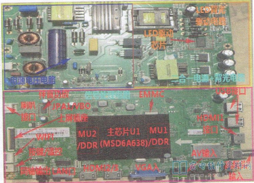

ZLS58Gi机芯板易损故障元件图解如图3所示。
