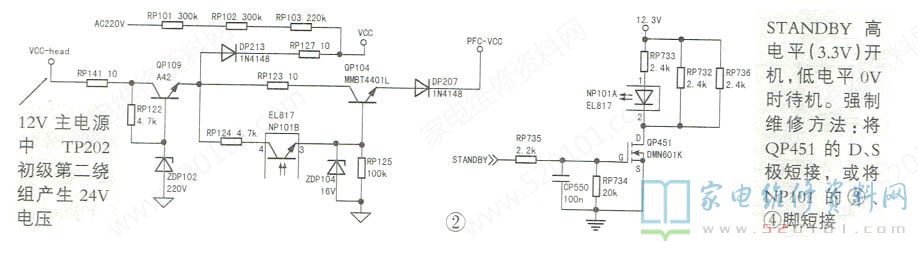

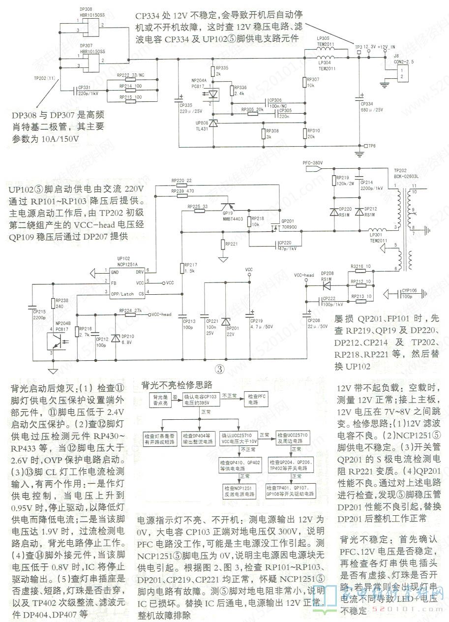

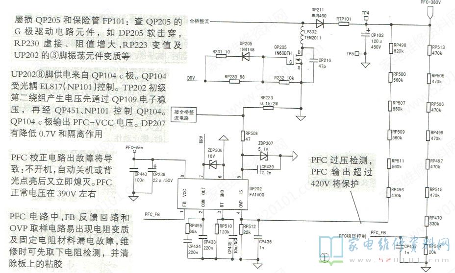

该电路采用FA1A00 (UP202)作PFC校正芯片,如图1所示。
开/待机控制电路如图2所示。
NCP1251A(UP102)与TP202组成主电源12V形成电路,如图3所示。

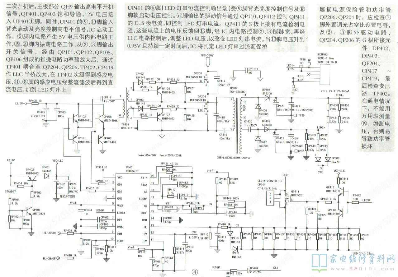

背光控制电路采用UCC25710(UP401),如图4所示。

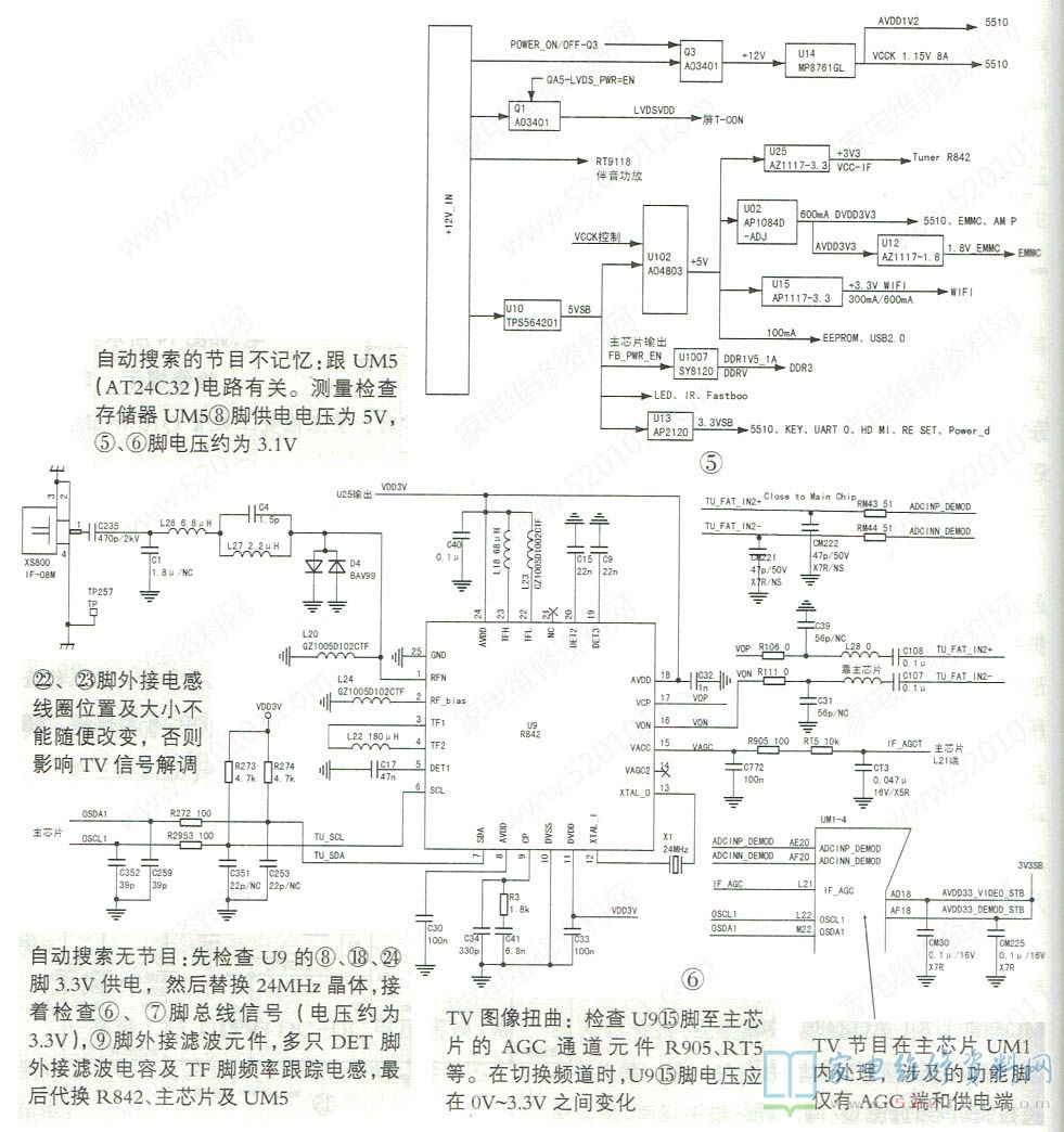

主芯片MT 5510( UM1 )集成微处理器及音、视频处理电路,内置1GB DDR,对各信号源进行视频解调、格式转换音频ADC转换、数字音频处理、多媒体解码,输出LVDS,上屏信号,输出音频信号去伴音功放。信号处理电路的电压走向如图5所示。
1.RF信号处理
RF信号的接收由U9 (R842)完成,如图6所示。u9①脚为RF信号输入端,②脚为RF电路偏置电压形成滤波端,⑤、⑨、12脚为解调器电源去耦端,③、④、22、23脚为频率跟踪滤波器输出端,⑨脚为PLL锁相环平滑滤波端。

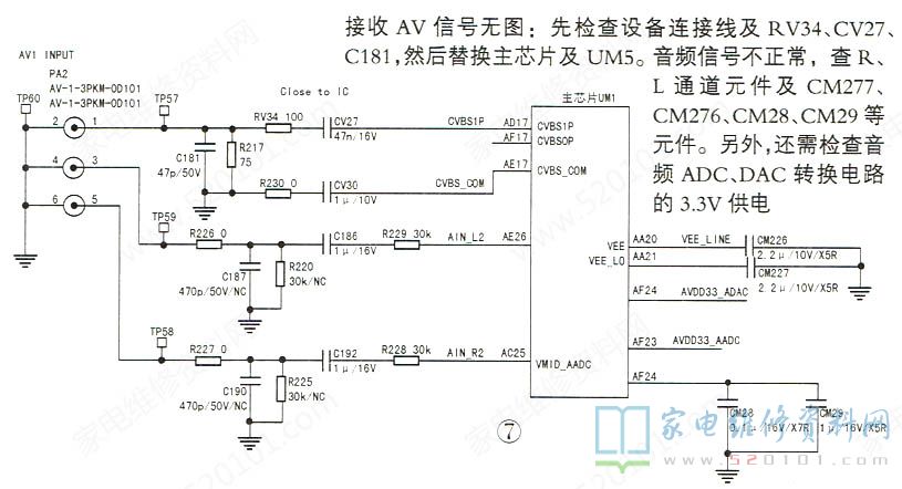

2.AV信号
AV信号从插座PA2进入主板,经RV34、 CV27耦合至UM1。音频信号R、L接UM1的AC25脚AE26脚,如图7所示。

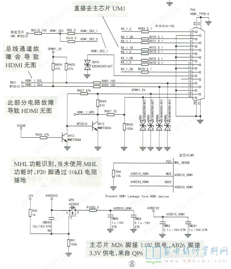

3.HDMI
该机接收两路HDMI信号,图8为接口PH2外围电路,PH3接口电路与图8基本相同,不同处在于PH3接口中将②脚和14脚可用于boot丢失后通过两端外接升级工具对系统进行软件写入,传送一对U0TX2、UORX2信号。
PH2 18脚为 5V电源端,只有连接HDMI设备后,该脚5V电压才出现,并且一路通过RH24、RH25脚给总线供电,外部HDMI设备通过总线连接主芯片UM1,经UM1内译码器译码识别后,UM1通过总线读取UM5中的EDID和HDCP协议;另一路供给QH12、QH13的c极。当18脚有5V电压时,QH13 c极得到一个高电平热插拔信号HD-MI HPD送给UM1,主芯片识别此电压后启动HDMI单元电路,同时QH13c极电压通过RH67及插座19脚给外部HDMI设备供电。HDMI设备得到19脚电压后,通过总线读取到正确的HDCP和EDID协议,最后通过插座①~12脚输出数字图声编码信号,送往UM1。

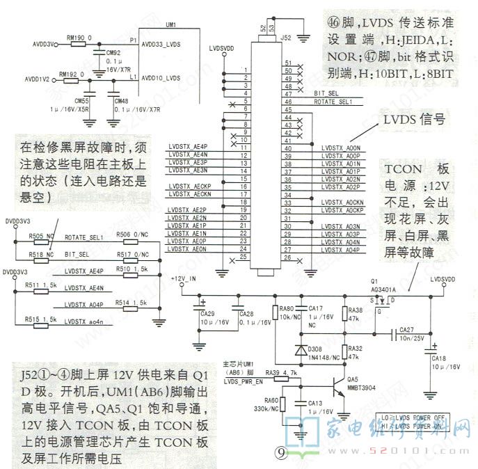

4.上屏信号
LVDS主芯片送出LVDS差分信号,通过上屏插座J52接TCON板,如图9所示。

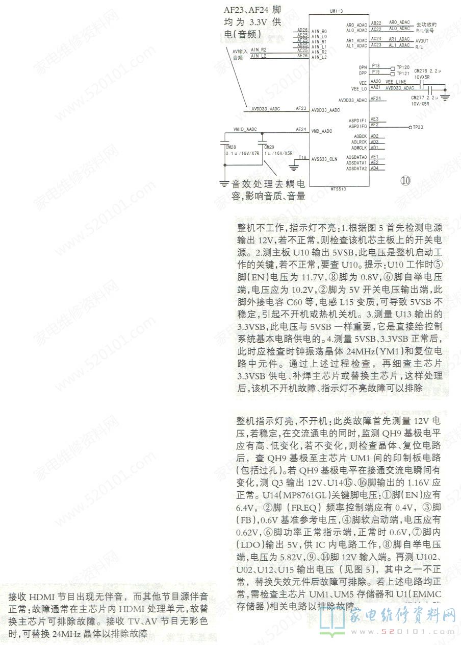

音频信号的切换及音效处理全在UM1内完成,其信号流程如图10所示。

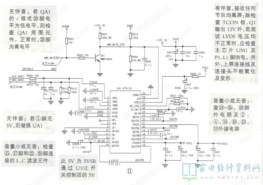

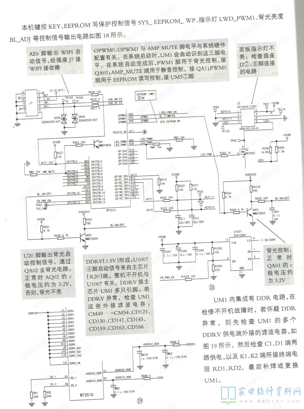

该机芯彩电伴音功放采用RT9118 (UA1),如图11所示。

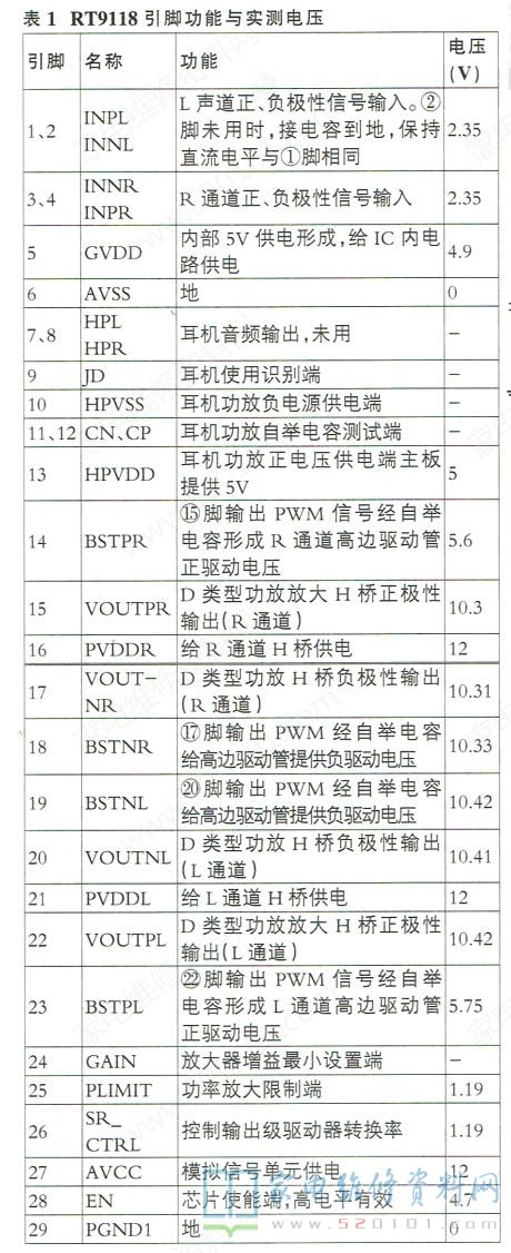

UA1的引脚功能与实测电压见表1。

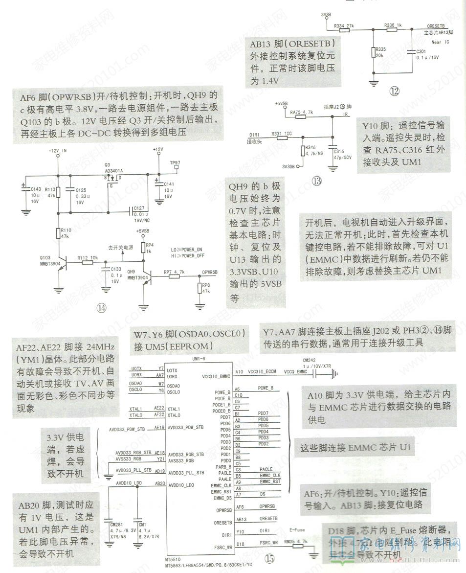

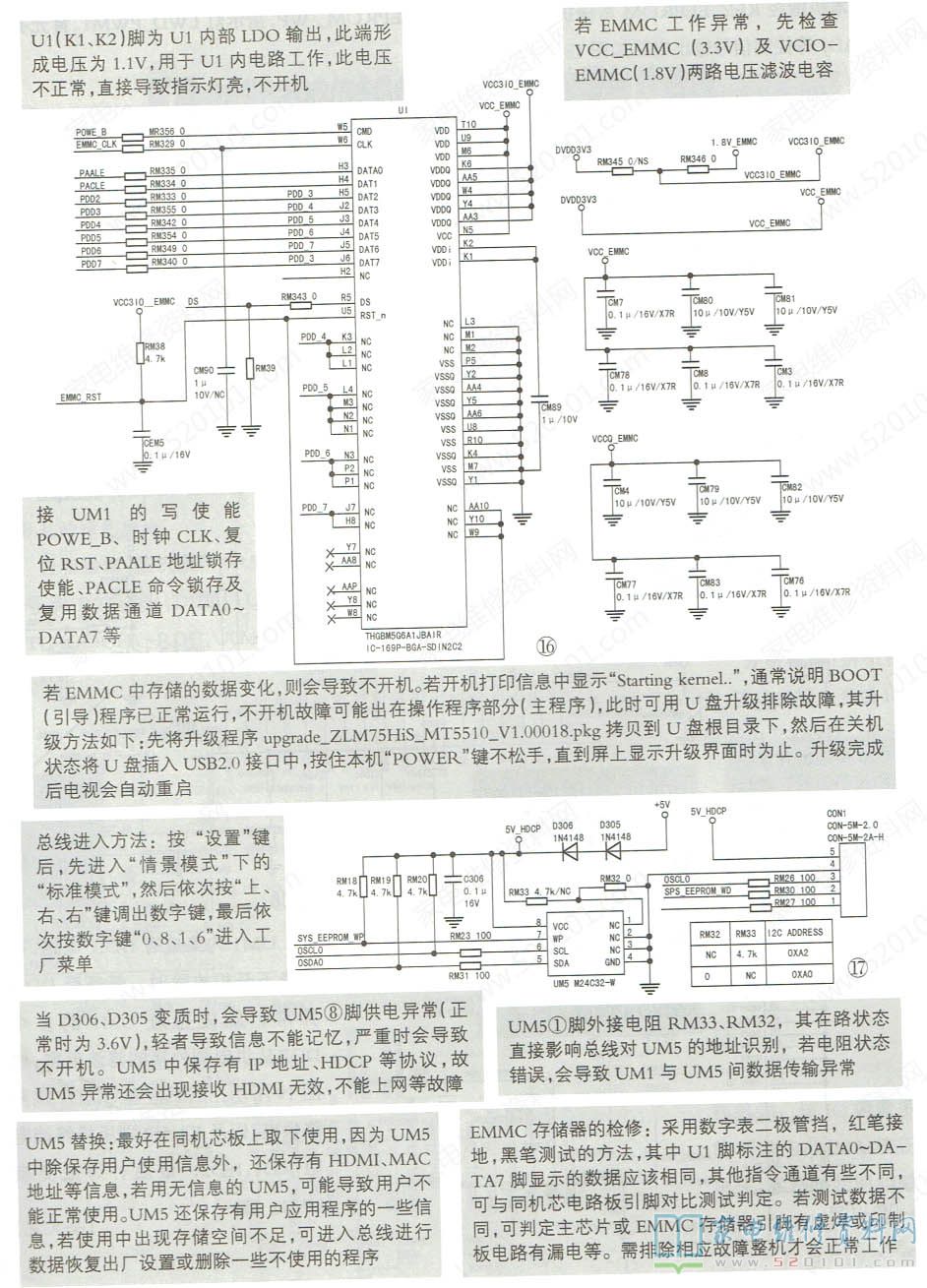

6.控制电路
此机芯控制系统由UM1与外挂的EMMC芯片u1和UM5等电路组成,与控制系统相关的电路如图12~图17所示。
