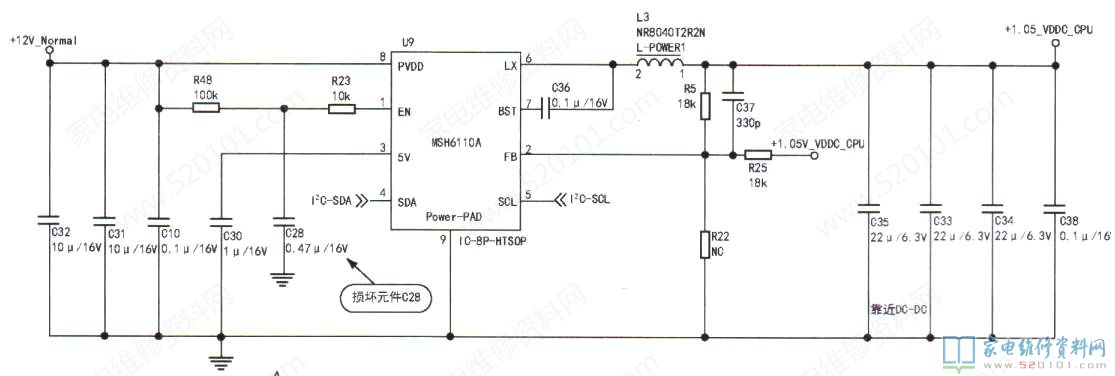

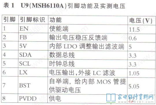

接修一台长虹60Q5R型机(机芯:ZLS70Hi),故障现象为不开机。通电指示灯亮,二次不开机,首先检查由电源板送至主板插座J1的①④脚12V电压,正常。进一步检查由+12V-IN通过多只DC-DC转换成的+5V_Sandby. +3.3V_ Starndby、+12V Normal、+1.05. VDDC_ cPU、+1.0V. DDC.+1.5V DDR、+5V_ Normal. +3.3V_ Normal.+1.8V_ Normal电压(这些电压提供给主芯片、EMMC.DDR等,使其正常工作),若任一供电电压异常,均会造成不开机故障。检查发现,电感L3输出端没有+1.05_ VDDC_ .CPU( 内核)供电,由此说明不开机是提供给主芯片的CPU(内核)供电发生异常所致。接着分析提供给主芯片的+1.05. VD-DC_CPU (内核)供电的形成过程:U9(MSH6110A)为PWM电源开关控制芯片(DC-DC转换块),从其⑧脚输入12V电压,在主芯片的P5.P6脚输出PC总线的控制下,从其⑥脚输出PWM脉冲信号,经过L3储能、C33~C35滤波,从而形成1.05V内核电压;另R5.R25对输出的1.05V电压进行跟踪取样,所得电压送入其反馈②脚,与内接0.83V基准电压进行比较,从而调整⑥脚送出的PWM脉冲信号,实现输出电压的稳定。U9引脚功能及实测电压见表1所示。

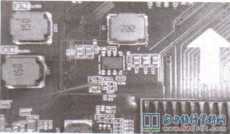

由于+1.05_ VDDC_ CPU供电是由DC-DC转换块U9形成,所以先检查其⑧脚输入的12V供电,正常,总线电压3.3V也正常,最后检测发现其①脚使能端电压只有1.2V左右,断开并检查外围电容C28,已短路,将其更换后,开机图像恢复正常,故障排除。故障部位电路及实物元件如图1、图2所示。
