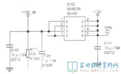

接修一台长虹UD55D600i液晶电视(ZLM60H-i机芯),故障表现为不开机,分析检修:上电,指示灯亮,但二次不开机。首先检测主板.上的电源输入插座J1的③~⑥脚有12V电压,指示灯亮说明由+12V-IN经过LDO形成的待机+5VSB正常,二次不开机说明主芯片有供电不正常,如AVDD1V0.VCCK1.0V等。

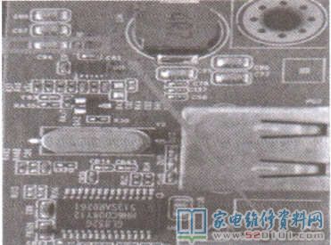

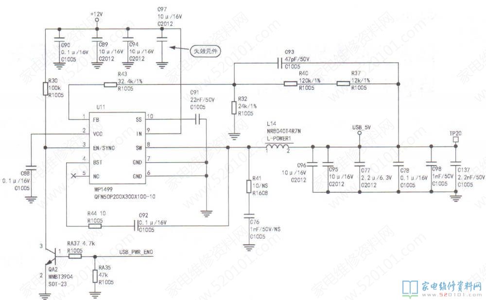

检测待机控制电路切换芯片U102( A04803A)的①、③脚,有+12V_ IN电压输入,开/关控制脚②、④脚低电平,⑤~⑧脚输出电压为0V(正常的控制输出电压为+12V)。断电,在路测量+12V对地的阻值很小,说明+12V线路上负载有短路(排除U102自身短路)。顺路逐一断开+12V 电路负载,检测发现由+12V通过U11(MP1499 )形成的USB_ 5V上的滤波电容C97短路,更换后对地阻值恢复正常。怀疑U102损坏,更换C97后12V电压恢复正常,故障排除。相关U102电路如图1、图2所示,实物检测点如图3所示。
