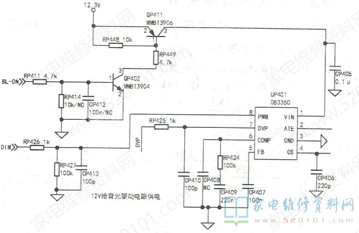

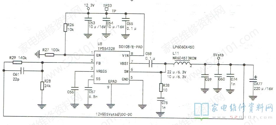

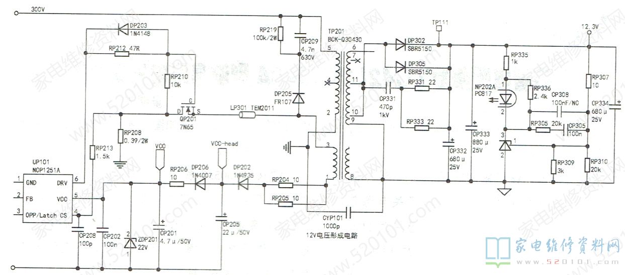

通电,检测输出电压的滤波电容CP332~CP334正端电压为0V,但也不能因此判定电源电路本身有问题。先简单分析电路:市电经两级进线抗干扰电路后,送至桥式整流滤波电路DP101~DP104和CP105,得到不稳定的300v直流纹波电压,此时,300V电压加至开关变压器TP201的⑤-②绕组,同时由于互感作用,其③-①绕组感应电动势给驱动MOS管QP201的漏极提供电压,并通过RP204、RP205限流DP202整流、CP205滤波得到约16V电压,给电源振荡控制芯片UP101(NCP1251A )的⑤脚提供稳定的工作电压。随后,UP101开始振荡工作,从其⑥脚输出PWM驱动脉冲信号,送至驱动管QP201栅极,使QP201处于导通储能、截止释能状态。电流流向:在QP201导通时,从UP101的⑥脚输出驱动脉冲经RP212、QP210、RP208到地;在QP201截止时,通过QP201、RP210、DP203返回到其⑥脚,此时,开关变压器TP201的次级开始释放能量感应电压,通过DP302、DP305整流、CP332~CP334滤波,形成12V电压。与12V相关电路如图1a( 12V电压形成电路)、1b(12V给背光驱动电路供电)1c( 12V转5Vstb的DC-DC电路)所示。

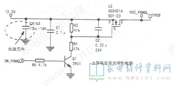

由于产生的12V电压会同时送至背光驱动电路、12V转5Vstb的DC-DC电路、上屏电压开关控制电路,以及伴音功放电路,所以,任何跟12V电压有关的电路短路时,都会造成12V电压异常。于是逐一断开这些支路的12V供电,当断开上屏电压开关控制电路的12V供电线路时,测量发现12V电压恢复正常,说明该电路有元件击穿短路。最后检查发现滤波电容CA163已严重短路,更换后图声显示恢复正常。上屏电压开关控制失效元件相关电路如图2所示。
提示:通过上述电路分析得知,若查出12V电压异常,不要盲目地判定电源电路本身出现问题,而要分析检查相关电路确定故障部位,避免维修误入歧途,耽误时间。
