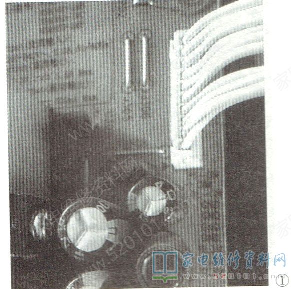

分析检修:因自动关机后红色指示灯不亮,怀疑开关电源或者主板上CPU电路有问题。拆机检查,电源二合一板(型号:HS100D-1MF110 )输出12.3V电压,通过插座CON201供给主板,如图1所示;LED驱动电路输出110V 电压,通过插座CON301及两根连线(分别为LED+ LED- )与屏内部的LED灯条相连。上电试机,背光亮 ,图像、声音均正常,测得电源板输出的12.3V电压正常且稳定,LED+、LED-电压分别为110.8V、1.13V,也在正常范围内。在故障出现时,12.3V电压及LED+ LED-电压迅速降为0V,这说明开关电源已停止工作。结合关断电源后再上电方能开机这一特点,判断开关电源停止工作的原因应是过压或过流保护所致。

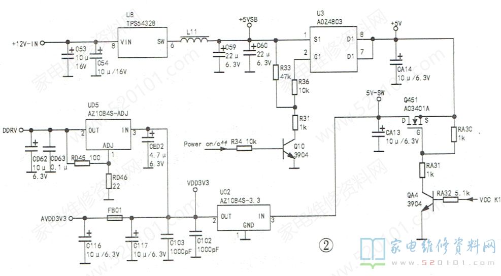

转向检查主板,在未自动关机前,手摸三端低压差稳压块U02( AZ1084S 3.3 )、UD5( AZ1084S -AD])及主芯片(表面贴有散热垫),温升较快,这会不会是故障原因呢?查看电路,U02是将输入的5V电压降压为3.3V,供给主芯片、存储器等电路;UD5是将输入的3.3V电压降压为1.5V, 供给DDR存储器,如图2所示。

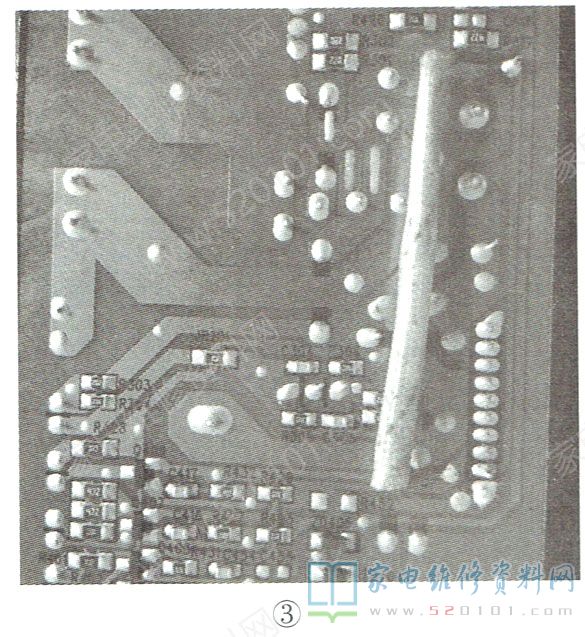

上电实测U02的输入和输出电压分别为5.04V和3.33V,UD5的输入和输出电压分别为3.33V和1.54V,均正常;用数字万用表的频率挡测量上述电压的频率,读数均为OHz,这说明U02、UD5及输入、输出滤波电路均正常。先后在C53//C54、C59//C60、C117两端并联一只47uF/16V电解电容试机,U02、UD5和主芯片发热情况无明显变化,这说明发热过快原因并非供电滤波不良。会不会是U02、UD5或主芯片的热稳定性差呢?用一只小风扇给这几只元件散热,但故障依旧,看来这几只元件温升较快属于正常现象。为了确认该机故障是否因DIM信号电压下降所致,先断开插蛮CON201中②脚(DIM)与主板的连线,然后用一只10k2电阻跨接在CON201的②脚与③脚(BL-ON)之间,如图3所示。
长时间试机,CON201的②脚电压为稳定的3.42V,且无自动关机现象出现,这说明故障确系DIM信号电压降低所致,故障部位应在主板的控制系统中。
