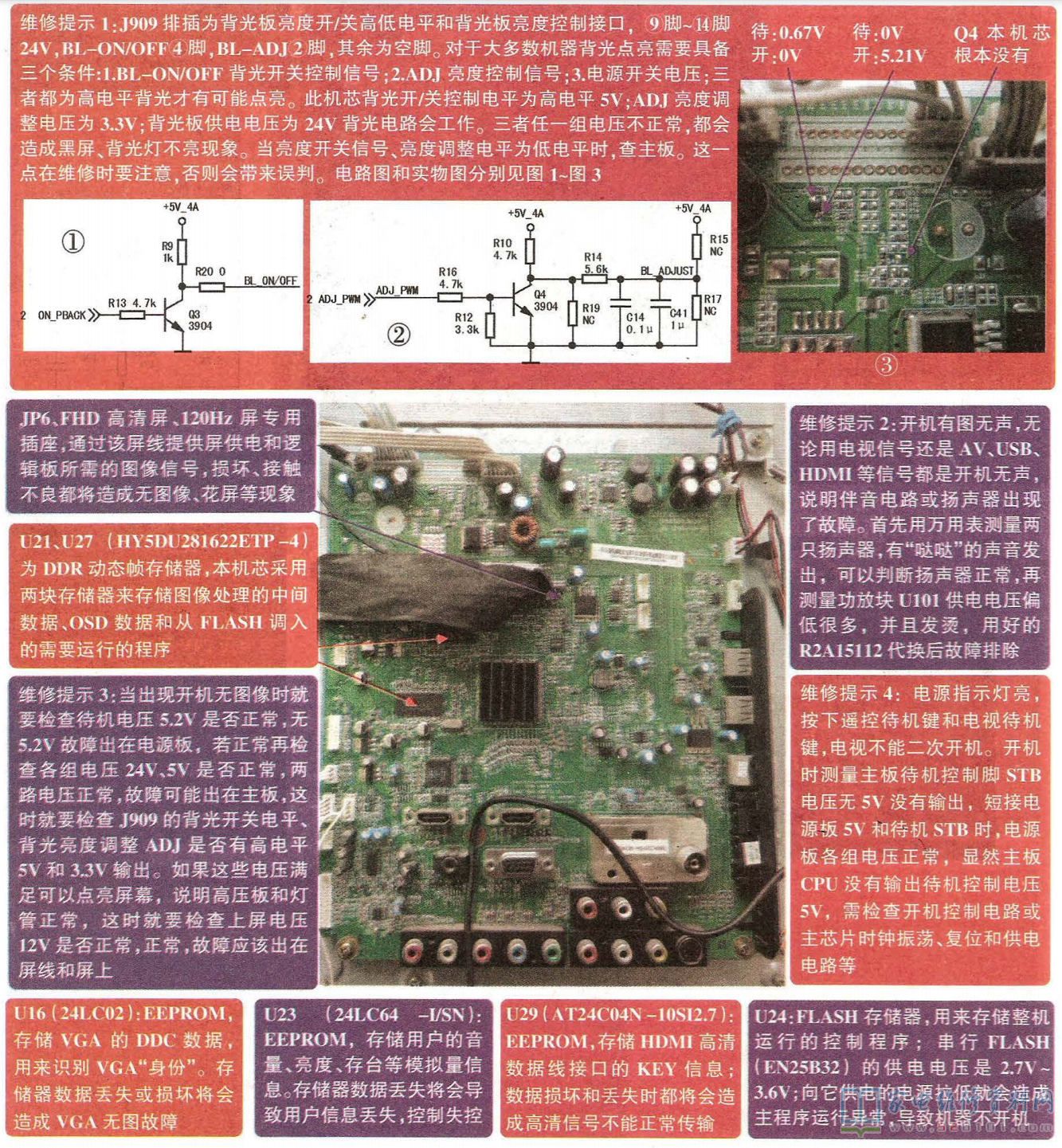

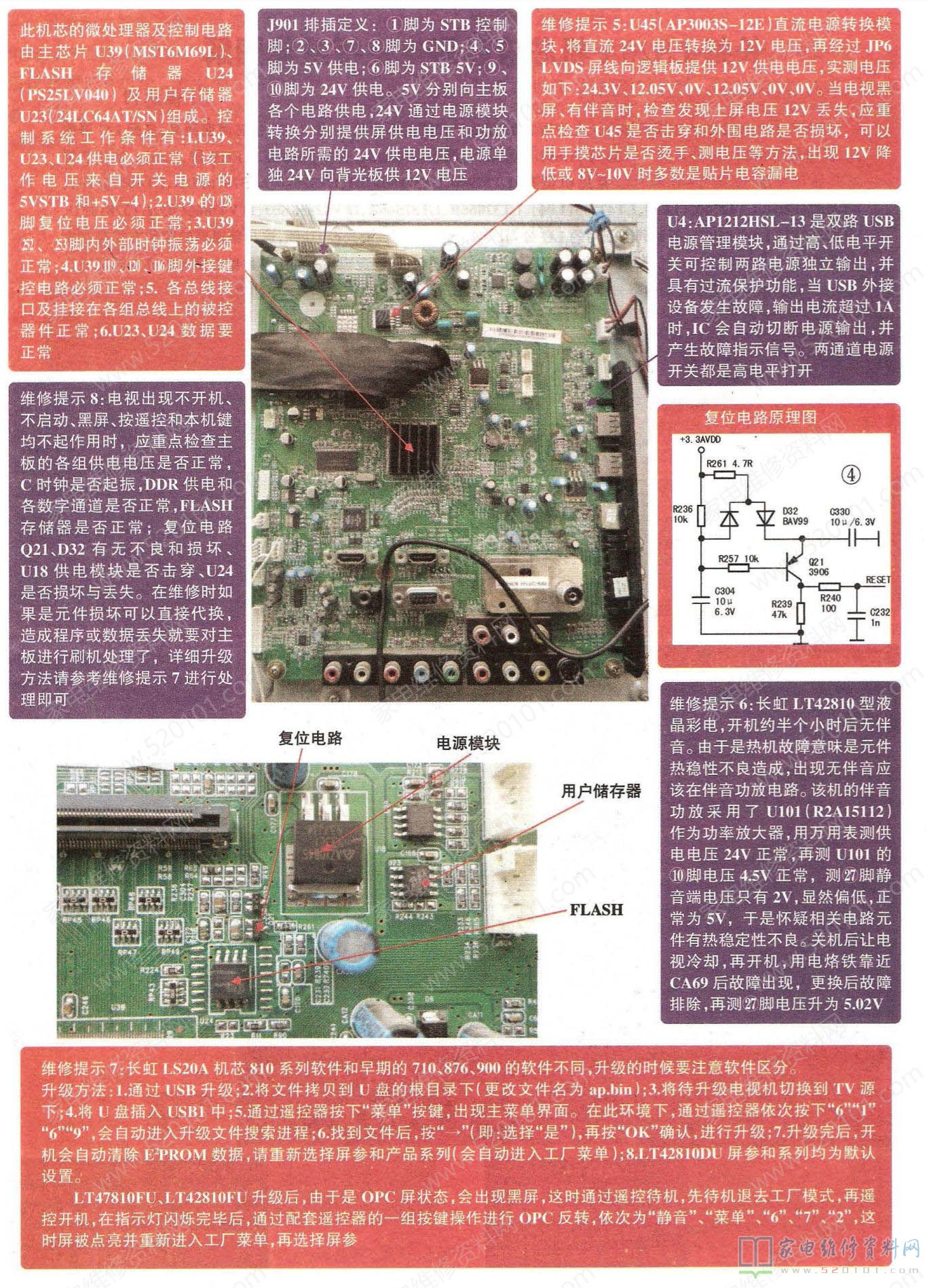

JUC.7.820.0024641主板组件是长虹公司2009年生产推出的派生机芯,由LS20机芯演变而来,多配LG屏使用。同样采用MSTAR公司生产的MST6M69L为主芯片,带多媒体功能,支持HDMI1.3.FHD屏,120Hzo本机芯覆盖产品尺寸从32英寸~47英寸,常见机型有:LT32900、LT37900FDH、LT32876、LT37876FDH、LT40876FDH、LT47876FDH、LT42700 (L06 )、LT47700(L06 )、LT32866R、LT37866R、ITV42866L03、ITV47866L03、LT37810FU、LT42810FU、LT47810FU等系列。配用的LG公司屏则带有OPC(智能光控)功能,这与普通屏的控制方式存在本质区别。
智能光控则是通过信号处理板输出亮度控制信号到逻辑板,经逻辑板上的主芯片结合图像的亮度情况进行分析处理后,返一个亮度控制信号去控制逆变器的输出电压高低,从而达到控制亮度的目的。
